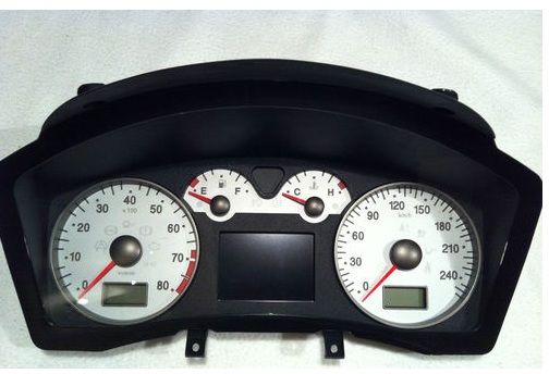

Otazka mozna to niekto riesil ide namontovat budiky zo stila abarth ako prikladam v prilohe do stila multiwagon r.v 2005 1,9JTD ???Narazam na kablovacku ci to pasuje bez problemov alebo treba prerabat alebo kodovat???Vopred vdaka.

No já dával do mýho stilouše jinou, ze slabšího, mám teď tacháč do pouhých 220km/h a muselo se to Fiatecuscanem jakoby spárovat. Blikali mě kilometry, ale jinak vše fungovalo před tou procedurou.
Podle mě z Abárta to pojede stejně, jen ten display je jinačí.

Ahoj vdaka za tip a radu.Nedal som zato nic neni to moje obr som nasiel na nete a vydel som to v abartoch namontovane vyzeraju suprovo no tiez riesil som prave to c pasuju do JTD.Nieze kupim a bude problem.

No abarth tam ma ale cast pro automatickou prevodovku, ukazuje myslim i teplotu oleje a tak. To teda nevim jestli se ti nak podari pozapojovat aby to melo smysl.

radekrat píše:No abarth tam ma ale cast pro automatickou prevodovku, ukazuje myslim i teplotu oleje a tak. To teda nevim jestli se ti nak podari pozapojovat aby to melo smysl.
Ne každý abart má automat převodovku!! Známý prodává abarta přidřeného na klice, ale v plné palbě a má manuál převodovku, a je to edice šumacher za 25.000,-
