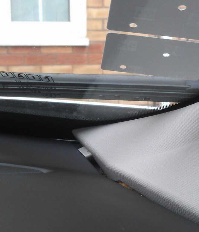

Mal už niekto z vás problém, že sa mu oddelil plast ktorý kryje predný stĺpik na spolujazdcovej strane od palubovky? Neviem ho dostať späť nakoľko tam nie je žiadna zarážka a nechápem ako to bolo doteraz spojené. V podstate by mi to nevadilo, ale teraz mi stále klepe ten plast o predné okno a ide ma poraziť.
Ďakujem

hmm ...povol tesnenie kolo stlpika ... ako je ta krytka na tom stlpiku s napisom "airbag", tu daj dolu (z vrchnej casti krytky zapac niecim tenkym napr. skrutkovac ale lepsie je nieco plastove), za nou je skrutka(imbus alebo hviezda teraz neviem) tu treba dat von, no a teraz uz len opatrne tahaj, su tam len take plastove cvakacky ... cele to napravis, zlozis a malo by to byt

mam to presne tiež tak, objavilo sa to asi rok po kúpe auta čili mam to takto už asi 4 roky takto a zatial som to neriešil

Ako si ten problém vyriešil? ja mám to isté

Rada pro tyhle problémy je sundat sloupek v dolní části nalepit kousek nějaké tvrdší pěny (které jsou v kufrech jako podpěra koberce) nasadit sloupek zpátky. Takto se řeší nedostatky už ve fabrice na lince vím z vlstní zkušenosti :)
