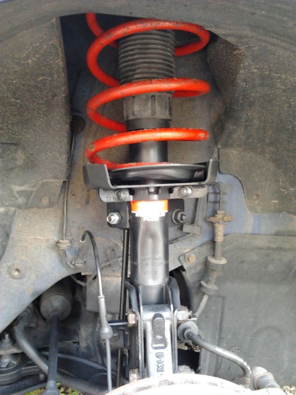

Re: Uložení předních tlumičů
namontováno viz obrázek.
- uložení.jpg (65.26 KiB) Zobrazeno 8608 x
Ta mezera tam má být, tak ty misky zase otoč do správné polohy. Jestli něco bouchá, tak to nebude tím, taky bych tipoval uložení, stabilizátory, silentbloky na ramenou etc.

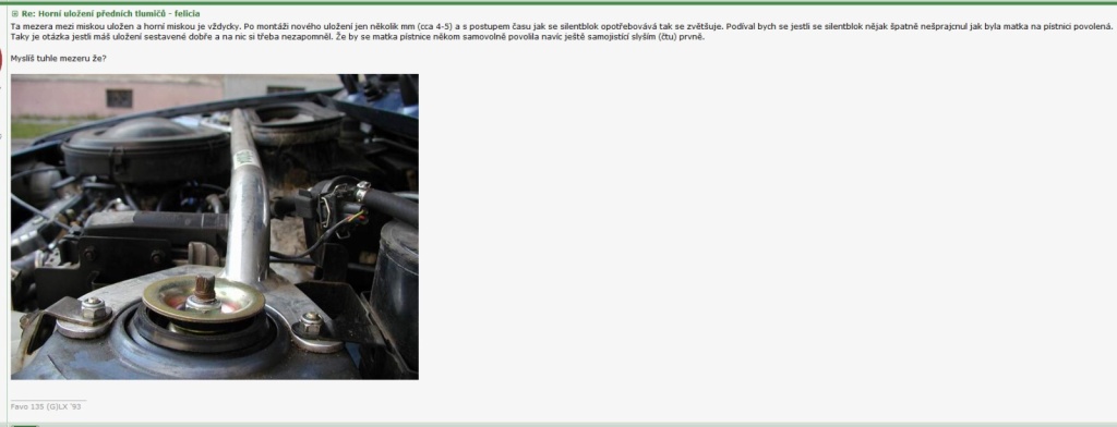

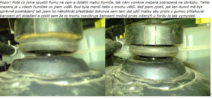

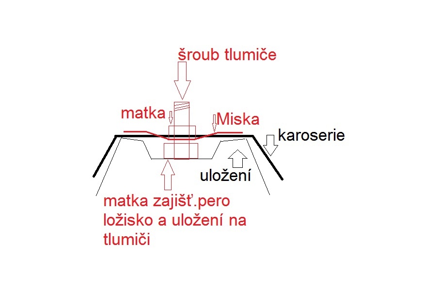

Ramena, tlumiče, tyčky -To vše v létě měněno.Nemyslím se, že tam má být mezera.Od těch gum na hraně misek je otisk v barvvě, jako když tam před lakováním byly připláclý.
Když tam má být mezera, tak v tom případě když vemu díru, tlumič na tý mezeře s uložením poskočí, ne?
Něco jsem našel, jedná se o Ford Puma.
Tzn. že to vrátím zpět a asi bude klid.

- Bez názvu2.jpg (73.48 KiB) Zobrazeno 8557 x
- Bez názvu.jpg (108.45 KiB) Zobrazeno 8557 x
Hele, googlit evidentně umíš, tak pro to nedogooglíš celý
[no offence] Ta miska tam je, aby tlumič z tý karoserie v krajním případě nevypad
Jinak ta celá ta tlumící jednotka musí být ke karoserii přidělaná pouze krz silentbloky, aby se nepřenášely zbytečný otřesy. A k té díře: představ si tu situaci - ty bereš autem díru - tlumič(a s ním i pružina,ale dál budu používat jen tlumič) se roztahuje a noří se do té díry, aby udržel kontakt. Jsou na to uspůsobení,takže jim to jde brutálně rychle, to horní uložení se víceméně vůbec dolů nepohne a když díru přejedeš tak se vše vrátí do normálu. Bavíme se o normální díře, když s tím vezmeš nějakou lochnu a tlumič se roztahne na max, tak se posune i to uložení, je to normální. A jak jsi sám našel - ta mezera se časem zvětšuje, protože se pod vahou auta stlačujou ty gumový části a víc si to sedá prostě. Jinak když ty misky dáš do tý správný polohy - dnem dolů - a vytočíš kola do rejdu, tak je krásně vidět, že se natočila celá ta tlumící jednotka (to prostě musí) a kdyby to bylo přidělaný ke kastli na fest, tak se to příčí.
