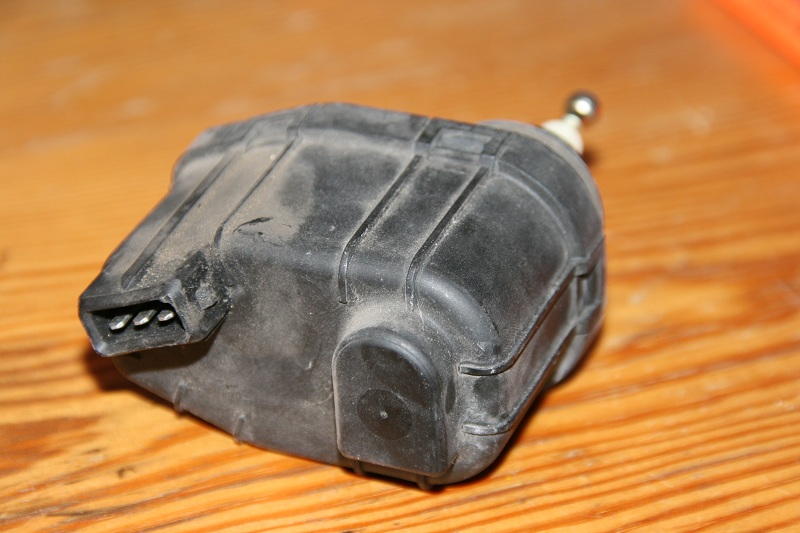

Dál bych se zeptal, jestli nemáte někdo navíc motorek na sklon světel..

A jestli máš ty motorky stejný jako byly v H4 světlech co byly v Puntu mk I, tak bych tu nějaký měl mít.

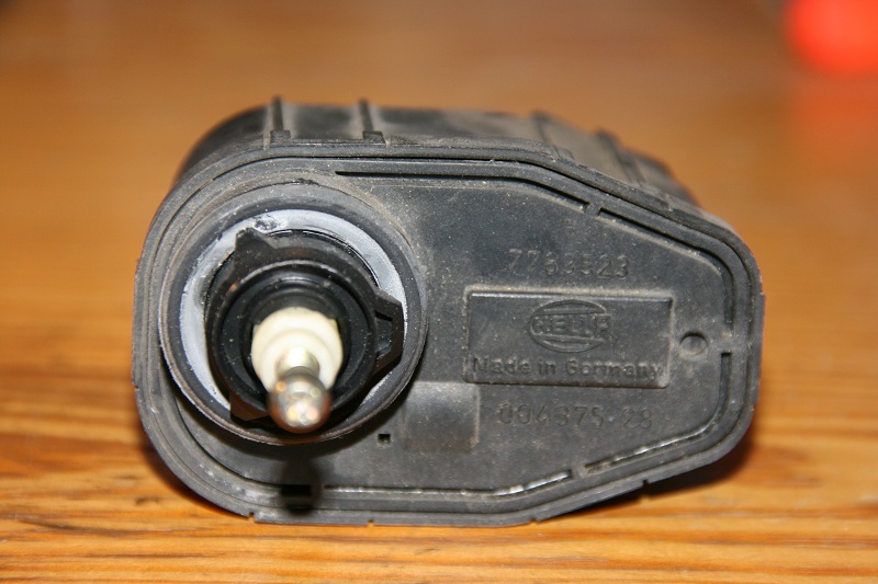

Takhle by měl vypadat ten motorek. Máš ho stejný?
Kabely a víčko koupím až budu mít volno, díky za radu :-).. ( jsou to tyhle? obj. kód: BO 0986356754 + to víčko obj. kód: 18.10.667 )

Motorek sklápění světla mám zn.Hella,je to sice z punta,ale pasovat by mohlo.Mohl bych i poslat fotku kdybys nesehnal origo ze seicenta.

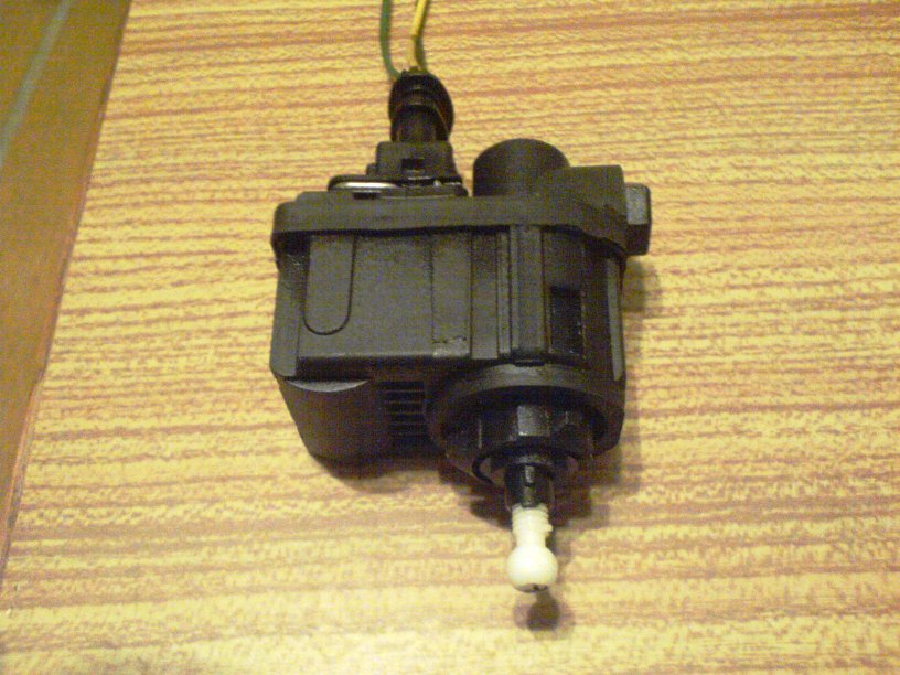

Tak já mám doma tenhle-bajonet vypadá stejně, ale tělo je jiný a konektor bude asi taky kapku jinej...Jestli se ale pohybuješ po Praze tak se můžem sejít a prubnout to..

Ten motorek mám přesně stejný jak sem dal foto Ondra,tušim je na světla H4
