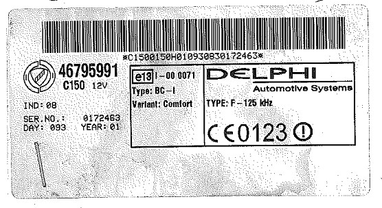

Chtěl bych poprosit o pomoc s následujícím problémem.
Nejdou mi pravé blinkry. Jsem z toho už zoufalý, někteří mi tvrdí, že je vadná jednotka co je napojena vlevo pod volantem na bloku pojistek. Mě se to nezdá, protože tato jednotka by neměla být aktivovaná při vytaženém klíči ze zapalování a blinkry mi nejdou ani když zapnu výstražné - levá strana však funguje v obou režimech jak ve výstražných, tak i při zapnutí přes páčky. Někdy se mi stalo, že občas blinkry fungovaly zejména v chladném počasí když mrzlo. Navíc se mi nechce shánět nová jednotka, protože by musela být na stejný typ fiata. Dostávám rady, rozporuplné tipy od vadného kontaktu v kabelech, vadný spínač u středového panelu se spínači na topení - má to svouji logiku, že by problém mohl být tam, protože mi nejde ani ventilátor topení, ten mám provizorně zprovozněn přes extra kabel od baterie - až po zmíněnou multifunkční jednotku. Neměl někdo podobný problém, příp. neví jak to řešit? Za rady předem děkuji. Pro případ, že by to bylo tou jednotkou přidávám sken štítku z této jednotky.

- stitek-multifunkcni-jednotky-fiat-punto-2001.jpg (86.73 KiB) Zobrazeno 8075 x

Pojistky si predpokladam kontorloval, zarovky taky. Neovlada nahodou blinkry nejake relé ?

Pojistky jsou OK kontrolovány pokaždé když na to někdo koukal včetně mě a žárovky jsem pro jistotu měnil všechny.
Já právě nevím, moc tomu nerozumím, ale všichni ti autoelektrikáři na mě dělali dojem, že se jim to nechce rozdělávat kvůli špatnému přístupu a tak hned každý začal rozdělávat pojistky a koukat na tu jednotku. Taky si myslím, že to mohlo být případně někde studený spoj, ale nevím jak na to. Já bych si to opravil klidně sám kdybych trochu jistotu, že problém není v té jednotce a někdo poradil jak na to.
