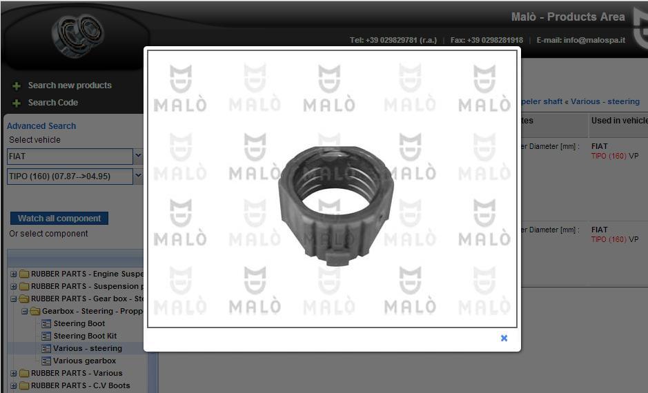

ešte že som desať rokov predaval diely na fiat a niečo si ešte pamatam aj firmy ktore take veci majú v katalogu, konkretne na Grande som nenašiel ale fiaty to majú vo väčšine rovnaké, ten plast by mal ísť kúpiť. Tu je obrázok asi ako by to malo vyzerať, je to s katalogu.Tento typ sa používa u Fiat Tipo, a Punto do roku 99.
puzdro a.JPG (55.18 KiB) Zobrazeno 13365 x

taký podobný plast tam bol a v tom mi hrkal ten piest do ktorého je namontovaná axialna tyčka. Ako sa to dá vymeniť, musí ísť dole celé riadenie. dá sa to spraviť doma alebo je to lepšie nechať na servis?

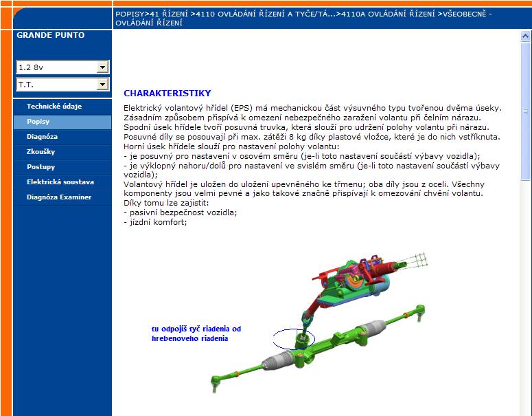

myslím keď má Grande Punto má servo elektrické, a namontované pod volantom je jedno aký motor tam je, ja na Bravo to tak mám, takže dole je len hrebenové riadenie.Pozriem e-learn ako to tam je nacapané :D Presne ako na Bravo. Tam kde som urobil modrý krúžok to ide rozpojit, prístup nič moc su tam pedale :mrgreen: Inak ak idú vymotovat axialne tiahla na aute a púzdra sú prikraji urobil by som to na aute, inak neviem či ti nevytečie olej, tak deci čo to maže.
urobil som ti screen kde sa to rozpaja

no axialne tiahla asi na aute nezhodím, pretože tam neni žiadna plocha na klúč, je to celé valcové, takže to asi musím celé zhodiť z auta a potom vo zveráku nejako povoliť tie tiahla, to by nebol problém, ale ked odpojím pri pedáloch hriadel volantu a povolím dva sroby na napravnici co drzia prevodovku riadenia a odpojím čapy z kolesa, tak potom v pohode vyberem celú prevodovku z auta?
Kedže sú tie púzdra prevodovky na kraji, dajú sa v pohode vymeniť?

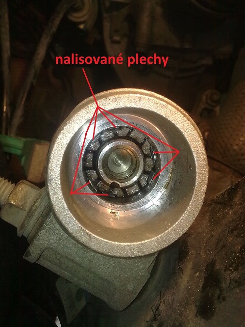

takže riadenie je opravené. nemusel som meniť žiadne púzdro len som po odmontovaní manžety a axialneho tiahla nalisoval do púzdra také malé pliešky po vonkajšom obvode púzdra, sú tam také malé výrezy. už som nabehal s tým asi 500km, vyskúšal všetky panelové cesty :-) v okolí a zatial všetko drží a hlavne mi nič neklepe.
