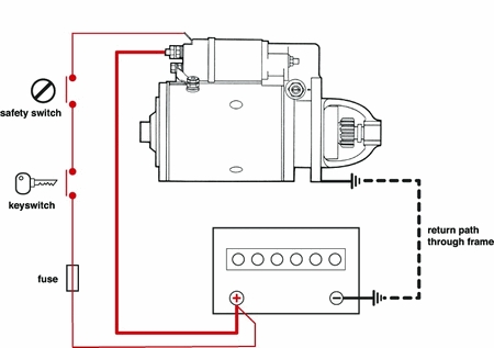

Pokud otočíš klíčkem do startovací polohy, tak se ti musí objevit napětí na cívce starteru, je to takový tenčí drát vedoucí na ten váleček co je na boku starteru. Pokud tam naměříš tvrdé napětí a starter necvaká tak to bude mít nejspíš cívka už za sebou, může mít uklepaný drát ve vnitřku cívky a muže a nemusí mít kontakt, dále se může kousat jádro cívky (mechanicky - vyběhané). Pokud cvakne a nic se neděje, tak potom pokud je kladné napětí na těch šroubech M8 tak cívka převádí, ale nepobere to starter (spálený, ale většinou ojeté uhlíky popřípadě zadělaná kotva).
1)tak nejdříve zjisti jestli ti při startování jde "+" na cívku tím tenčím drátem na tom tlustém červeném (většinou) co jde od baterky na šroub M8 je "+" vždy.
a) pokud tam není "+" na cívce, vem kabel připoj ho místo té ovladačky na starteru a při klíčkách v provozní poloze ho připoj na plus, pokud je starter v pořádku, tak to nastartuje.
b) pokud provedeš pokus z bodu a) a to i přes to, že si na cívce naměřil napětí, ale nenastartuje to , tak vyndej starter, pokud to bude startovat a přes klíček ne, tak bude někde přechoďák na přívodu ovladačky, digitální multimetr má zpoždění při vyhodnocování a obecně je dost pomalý, tak se to může tvářit, že tam napětí je.
Tohle by ti mohlo pro začátek stačit, až se v tomto ohledu pohneme dále, tak budu pokračovat, přikládám ti jednoduché schema el. ovládání starteru.

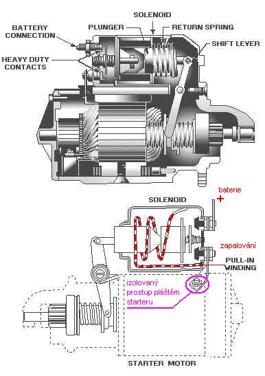

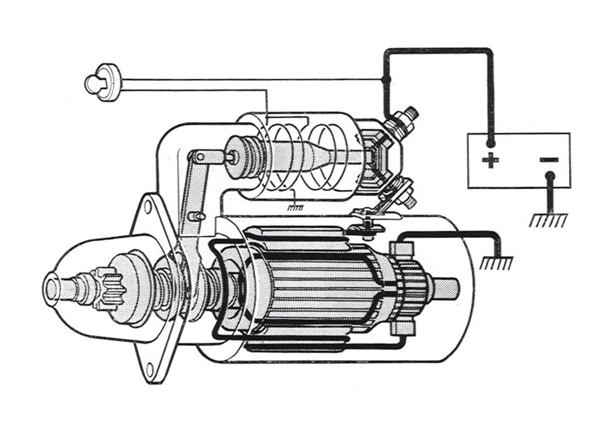

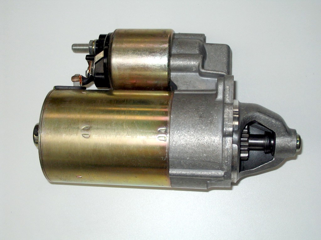

Pro ty co nikdy neviděli starter a chtěly by se s ním seznámit, jsem vybral pár obrázků, kde je i vnitřní schema zapojení vinutí samotného starteru , jedná se o sériové zapojení stator/rotor.
Pokud by chtěl někdo vyzkoušet jestli se točí startér a chtěl to provést proklemováním silových kontaktů (šrouby M8) tak to lze, ale nedělejte to na starteru namontovaném na vozidle, přestože otáčky nezatíženého starteru nejsou nikterak vysoké, může to stačit na volné vhození (přetlačí to vratnou pružinu cívky) záběrového pastorku do věnce setrvačníku. Záběrový pastorek s volnoběžkou je totiž unášen rotorem s drážkovanou hřídelí do šroubovice, kde směr otáčení startéru tlačí pastorek do záběru.
