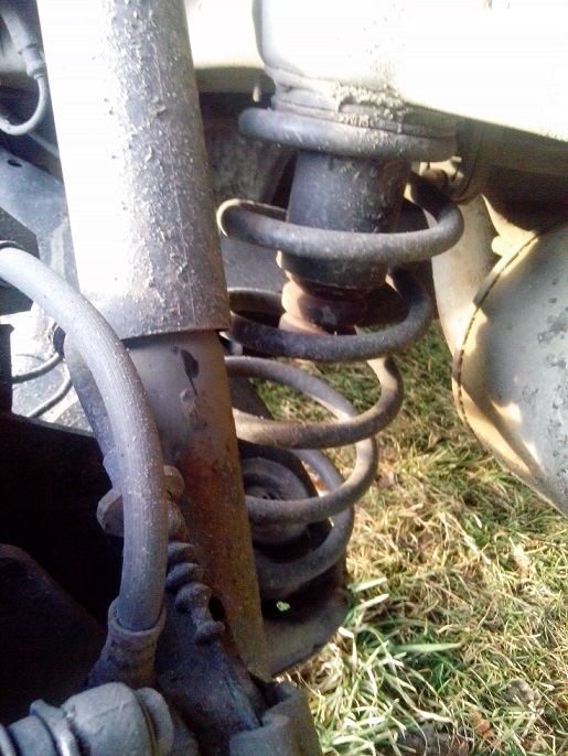

Nemá někdo představu jak je uchycená zadní pružina.Nemůžu se zbavit zvuku připomínající že mi jako něco lítá v kufru, ale nic tam nelítá.Myslím třeba nějaká ulomená miska.Tlumiče mám nové, ale tenkrát sem to neřěšil a měl sem.

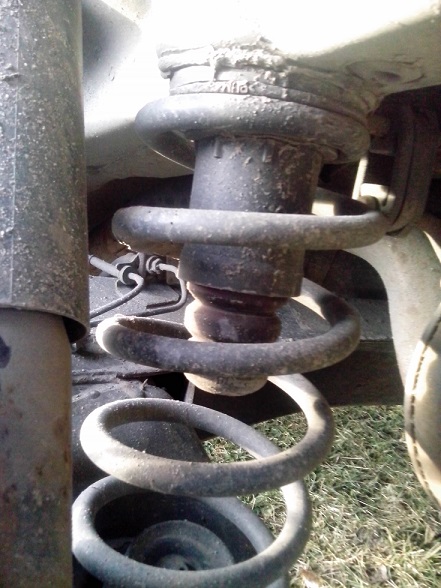

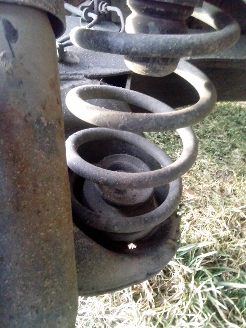

idefix
Příspěvky: 726
Bydliště: Kolín
Re: Uložení zadních pružin.
Příspěvek od idefix »
Uložení zadní pružiny
