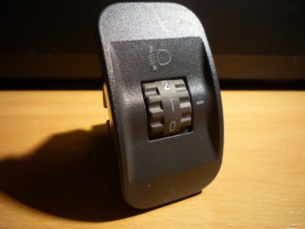

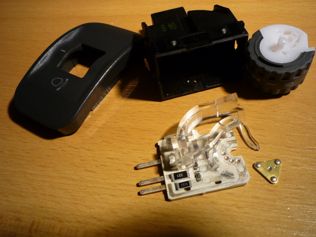

prosím vás nemáte někdo na prodej za pár kaček, elektr.regulátor sklonu světel? (mám punto I )
ono mi totiž se ošuchaly kontakty a nejde ovládat, mám před technickou a asi by to neprošlo, když to nefunguje
děkuji moc

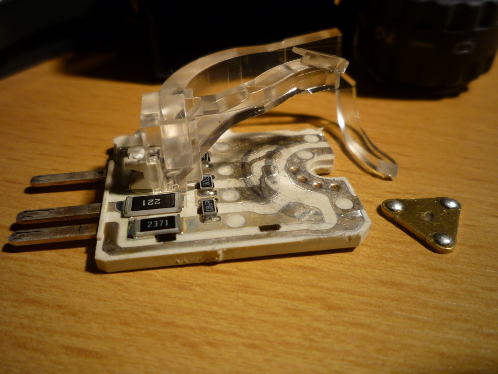

Ten regulátor nemám, záslepku určitě jo,klidně nechám zadačo,ale nechce se mi to posílat :-) jinak dle fotek to jen vypadá že ty kontakty jsou jen zaoxidované,než koupiš jiný tak zkus si vzít jemný smírkový papír a pěkně veškeré plochy a kontakty obrousit

ono je problém, že ten trojúhelník, nedolíha na ty kontakty, nevím jak to "opravit" aby to doléhalo

ja by som to vyriesil ci uz nejakym vypodlozenym medzi tym trojuholnikom a kolieskom, napr. vrstvou lepidla (napr. lepiaca pistol), to ti zvysi troska medzi nimi rozostup a potom by ti to malo lepsie doliehat :)... alebo skus mototechnu v okoli :) myslim ze to stoji cca 10eur.

Neměl jsem to rozebrané,ale tam musí být přeci jakasi pružina nebo cosi co tlačí ten plišek na kontakty. Zkusil bych na tom plíšku ty tři výstupky pocínovat pájkou
nevím proč ale cín, se nechce přichiti, vždy to steče a nedrží
zkoušel jsme malou pružinku ze zapalovače a taky nic (pružinka ten trojuhelník vždy nakloní na nějakou stranu a není "styk"

musíš obrousit,a použít pájecí pastu nebo roztok,jinak se cín na ten kov nechytne

To by byla ta nejhorší "oprava".Ty tři výstupky jsou kontakty ze slitiny stříbra.Ocínováním je zničíte.Jedině zajistit dokonalý přítlak.
