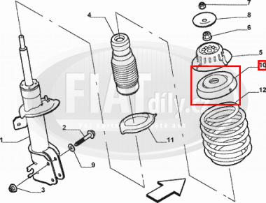

Kolegovi to vrzalo v uložení pružiny.V podložce na obrázku je výřez kam musí zapadnout část závitu pera a bylo suché ložisko v kterém se to otáčí dělali jsme to při výměně tlumičů a předchozí majitel to blbě složil. Ale může to být třeba toto:
http://www.gabriel-net.de/forum/showthread.php?t=17726" onclick="window.open(this.href);return false;
http://www.gabriel-net.de/forum/showthr ... ED+volantu" onclick="window.open(this.href);return false;

idefix: vše i s těma šroubama a matkama nové

A nemůžeš mít prasklé to plastové pouzdro jak někdo psal na stilo.org

I to je možné těžko říci, dole jsem nebyl a ni nevím jestli je na to vidět ba jestli je na to vůbec nějaký přístup
Odkazy na obrázky některé nefungují. Chtělo by to nějaký nákres/schéma, kde to tam přesně je. Bůh ví co se tam děje
