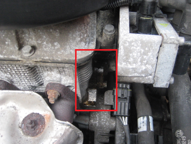

Caute,takze otazka : je tazka vymena termostatu? zlvadnem to aj sam?... najde sa nejaka dobra dusa ktora mi povie kde ho na tej 1.2 75 najdem?
.... popripade bol by mi niekto ochotny poslat foto kde ho hladat?.... najskor sa auto neohrievalo,po case sa zacalo a drzalo teplotu no vcera mi vyvrela voda jak na starej 120ke
... tesnenie pod hlavou to nebude pravdepodobne kedze su neni ani hadice natlakovane ani nic pod.,chladiaca kvap. nemizne... motor sa ohreje no chladic ostava studeny cize z toho sudim ze bude zly termostat... dik za kazdu radu!

Jdi po hadici z chladice (ta co je výš) a narazíš na něj. Je nasroubovany na bloku motora tusim dvema srouby na desitku klic (sezen si gólu) http://www.fiatforum.com/gallery/data/500/oil_leak2.png" onclick="window.open(this.href);return false;
