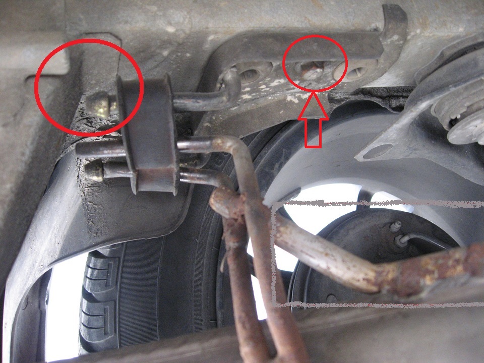

ma tu niekto skusenost s vymenou závesnej gumy uchytenia výfuku na fiat punto 1.2 8V,v zadnej casti pri tlmici? ako som pozeral je tam malo miesta na nasadenie novej gumy,treba odmontovat horne uchytenie?

Ano treba uvolnit tu skrutku a to horne ulozenie demontovat. Ide to trosku ztuha nakolko su tam take dva plastove "stuple" vidno ich pred a za tou skrutkou.
Ja som po montazi este pre istotu k tomu gumennemu ulozeniu spravil oko z viazacieho drotu pre pripad ,ze by sa to malo snahu dakedy v buducnosti utrhnut.
Inak ta guma vela nevydrzi....

Jde to i bez sundání toho držáku,sice se u toho dvakrát víc nadřeš,ale jde to. Nejlépe namazat vazelinou a nasadit nejdříve shora a posléze až tlumič :) A je pravda,že ty gumy nic nevydrží,vlastně jako všechny gumové díly v dnešní době,za půl roku to bude spuchřelé znova

Ale az teraz som si vsimol, ze tie "vidlice" su v jednom smere....
Aspon ja co si pamatam som ich mal proti sebe.
Pravdepodobne to uz dakto upravoval nakolko spravne maju byt proti sebe aby sa tak predislo k samovolnemu sklznutiu tej gumy.
Cize ako pise liborko v tomto pripade nie je nutne vytahovat ten horny zaves.

Super, dakujem za postrehy a rady nejako sa stym potrapim,mozno to skusim najprv bez odskrutovania vrchnej casti a keby to neislo dam to dolu. A o tej gume viem svoje nedavno som daval menit cely zadny tlmic v servise aj s gumou a po pol roku je guma skoro na odpis.

nie nikto to nemenil, ten zadny diel je origo v tom istom smere... mimochodom nemate niekto problem s tym ze vam tie vidlice vam buchaju do tej napravy? na obrazku to je vidiet ze je to dost blizko...

Osobne s nejakym buchotom problem nemam,ani som nezapocul zatie roky co mam auto nejaky buchot z tejto casti auta..
