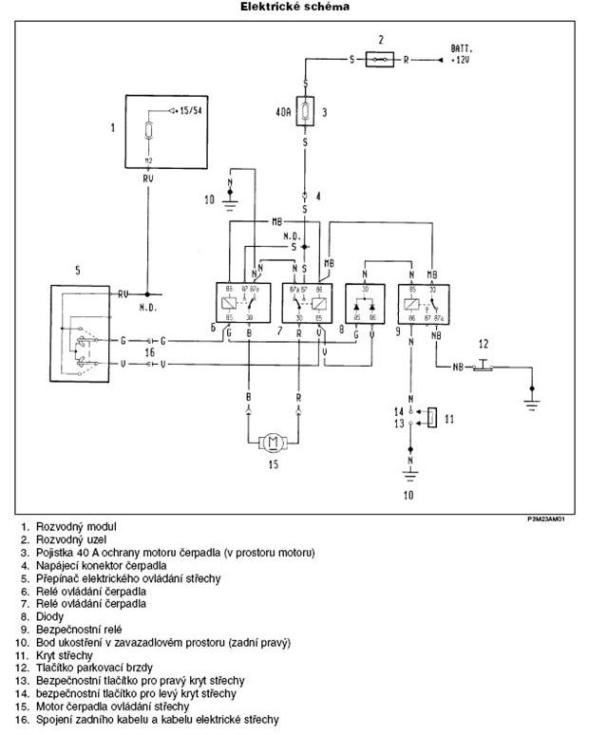

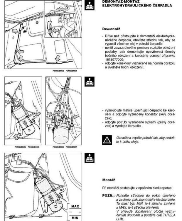

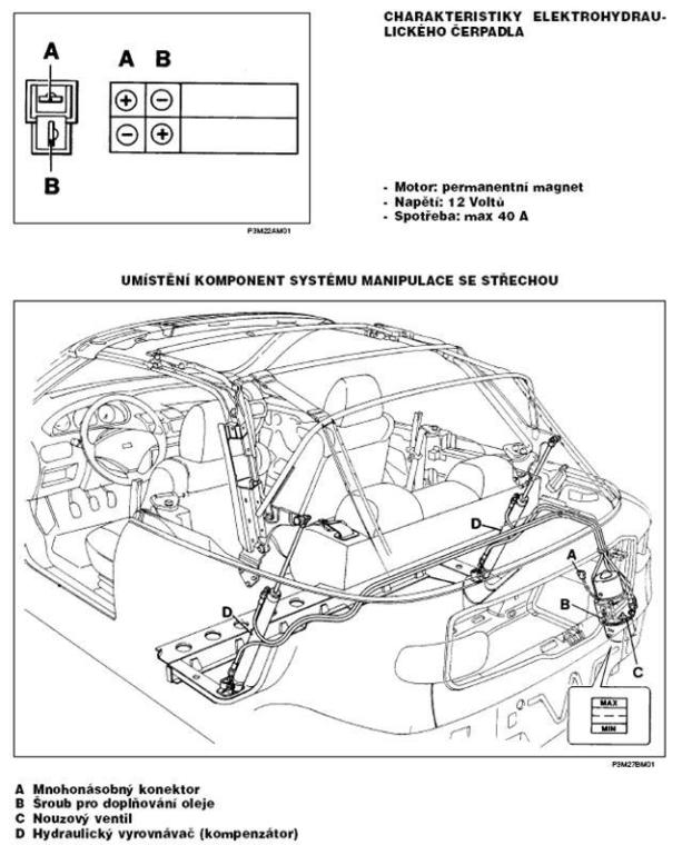

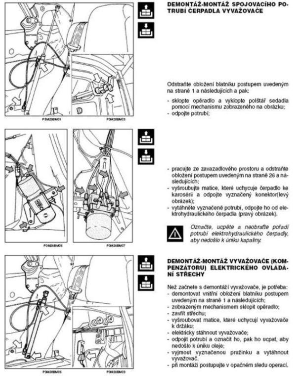

zdravym sem novopeceny majitel punta cabria a mam dotaz mam el skladacy strechu a potreboval bych vedet jestli se da nak doplnit ten servo motor strechy a čím a jestli někdo nemate elektrycky schema k ty strese diky za odpovedi

Re: punto cabrio strecha ???
Příspěvek od karelsoucek »
poikus se stáhnout někde manuál
Střecha hydraulika 3.jpg (83.54 KiB) Zobrazeno 4805 x
Střecha hydraulika 2.jpg (71.88 KiB) Zobrazeno 4805 x
Střecha hydraulika 1.jpg (81.37 KiB) Zobrazeno 4805 x
Karel Jihlava
ještě schéma
Střecha hydraulika 4.jpg (41.92 KiB) Zobrazeno 4803 x
Karel Jihlava
Fiat Punto Cabriolet 1,2 16V 85

no parada :-D diky moc manuali sem stahoval ale všechny jen na obyč punto o kabru ani čarka dikes :-)
