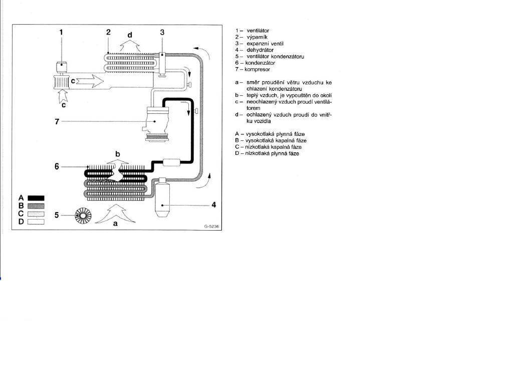

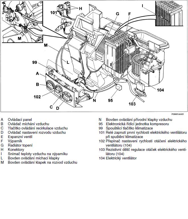

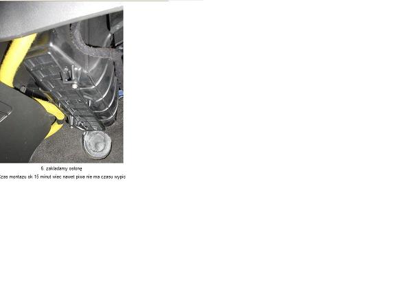

Jaroslav1
Příspěvky: 399
Re: desinfekce klimatizace
Příspěvek od Jaroslav1 »
Přesně tak to udělej jak píše rossi,je v topení a tak ho neuvidíš. Musíš vyndat pylový filtr u spolujezdce a tam to aplikovat.
PYLOVÝ FILTR.JPG (14.7 KiB) Zobrazeno 3244 x

Příspěvek od ffugas »
Což ten filtr v pohodě vyndám, ten měním pravidelně, akorát jsem přesně nevěděl kam vrazit tu hadičku. Jen jsem to odhadoval z motorového prostoru kam vedou trubky klimy.
