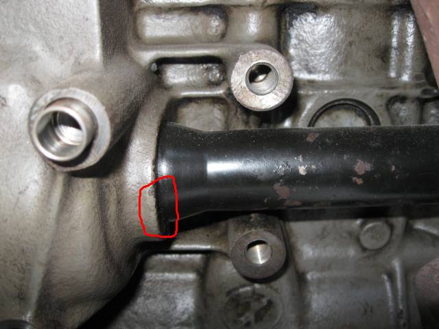

Zdravím vás chlapi.

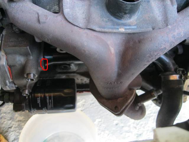

Potřeboval bych od vás radu.Mám Fiat Punto 1.2 43kW benzín a začalo mi kapat chlazení motoru a to v místě kde v přední části motoru je nasunutá černá plechová trubka do bloku motoru(viz.foto).Nevíte jestli se to dá nějak přetěsnit nebo tak něco?Prosím poraďte mi co se s tím dá udělat?
Děkuju vám předem za jakýkoliv tip či radu.

Je tam O kroužek.Takže vypustit chl.kapalinu vyměnit O kr. a znovu nalit a odvzdušnit.

Dá se to rozebrat, očistit a dát nový těsnící kroužek.
Bohužel. nevím rozměry kroužku.

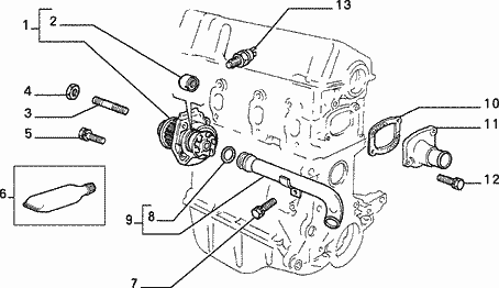

objednať podla obrázku z e-per vo fiate, obyčajný O kružok nemôže stáť veľa a budeš mať originál, doplnam podla e-per stojí 2,18€

rozměr-Ф29.74 x 3.53mm

Vyčerpávající odpovědi.Mockrát vám děkuju.Bál jsem se to rozebrat,aby to šlo pak složit.Hned zítra objednám O kroužek a pustím se do toho.

Nedokážete mi někdo zjistit katalogové číslo toho kroužku?Pokouším se ho najít,ale zatím marně.

Koukalj sem na ten E-per a je tam spoooooustu věcí.Děkuji vám všem za pomoc.Doufám,že ten O kroužek někde seženu.

Prečo by si nezohnall vo fiate ti ho objednajú a na druhý deň ho máš, cena ako som písal aspoň v Sk to tak funguje.
