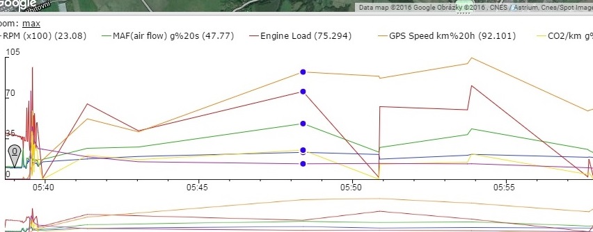

To je všechno za jízdy, jen těch 8 g/s bylo na volnoběh. Přikládám záznam z ranní jízdy. Pořád vyskakuje chyba váha vzduchu. Váha pročištěna čističem brzd, ale zdá se mi, že nejde úplně přesně nasadit na ten přívod vzduchu zleva - když zašroubuju ke krytu motoru (nedoléhá úplně, přelepeno páskou). Kontrolka před týdnem smazána, resetována ŘJ, ale na diagnostice je chyba objevuje. i když kontrolka je zatím v klidu a znova nenaskočila. Na jízdních vlastnostech žádný problém.

Co hadice na turbu není volná? Co snímač tlaku.

Po všech pokusech kontrolka zhasla sama natankováním nafty na jiné pumpě (Benzina express), normálně jsem bral vždy na Tank Ono. Cca půl roku, 3x měsíčně plnou nádrž, nebyl problém.
