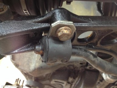

r.trieska
Příspěvky: 86
Bydliště: Piešťany
Re: příčný stabilizátor
Příspěvek od r.trieska »
Caute Punťáci,
ked odmontujete tyč stabilizátora pri kolese (len 2 šróby na obrazku dole), ostane stabilizátor pekne pod ramenom? Bez vychýlenia?
U mňa sa uvoľnený stabilizátor posunie o 5-6 cm k zadným kolesám.
Viem ho síce s páčidlom namontovať naspať, no rameno je tak priveľmi napnuté a spôsobuje to šklbanie pri cúvaní + trhnutie pri náhlom uvoľnení plynu.
Koncové gumy stabilizárora aj ramené mám nové.
