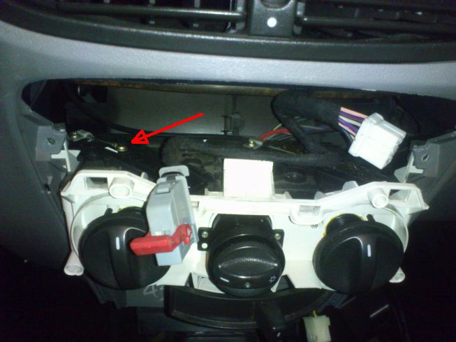

Čaute, aj ja mám čosi s klapkou pre teplý/studený vzduch. Kruhový ovládač natočím len veľmi ťažko do oboch krajných polôh a vôbec tam nedrží. Vráti sa do stredu.
Uchytenie lanka za ovládačom vyzerá v poriadku, na opačný koniec sa však nedostanem kvôli zlému prístupu.
Máte niekto fintu, ako skontrolovať klapku kúrenia? Predsalen treba dať dole palubovku?

S rozoberaním som sa dostal len sem:
- Lanko kúrenia
- kurenie Punto mk2.jpg (49.56 KiB) Zobrazeno 12632 x

Z vrchu ako sipka ukazuje musia byt dotiahnute tie sroby, a ak ti nefunguje ovladac na prepinanie tepleho a studena tak je vytoceny srob z bocnej lavej strany na otvaranie klapky, Musi vybrat komplet cely ten box a dufat ze je len vytoceny srob a nie nieco ulomene.

Racer mi poradil, že klapka (dokonca obe klapky) sa dajú skontrolovať aj bez rozoberanie palubovky - po odmontovaní hornej vetracej mriežky. Naštastie sa do potrubia moja ruka ešte zmestila, klapku pre teplo/zimu som rozhýbal a zrazu šiel aj ovládač.
Zrejme bola len zaseknutá.
Akurát sa mi pri násilnom krútení ovládačom ešte pred opravou mierne uvolnilo lanko, možno preskočilo ozubené koleso o jeden zub. Nedovieralo mi klapku pre teplý vzduch nadoraz. Zhora sa mi však podarilo ako-tak napnúť lanko - podarilo sa mi zmeniť polohu vrchného šróbu bovdenu. Lanko sa tak naplo.
