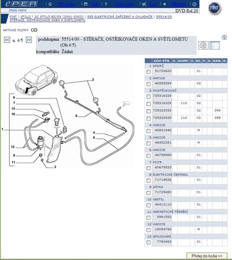

Ostřikovač- tam by mohlo být něco přiskřípnutého na přechodu dveří a kufru - viz příspěvek přede mnou -a nebo vypadlá hadička od nádržky a motorku (ucpaná, ohnutá, zalomená ...). Chce to trochu hledat a na pomoc se sem pokusím připojit schéma z eperu, jak je to napojované.
Tak snad to trochu pomůže při hledání a odstranění závady.

- ostrikovac.jpg (68.22 KiB) Zobrazeno 2741 x

Moc děkuji za rady. Zkusím ty háčky vyřešit podobně jako vy a s tím světlem taky zkusím prolézt všechny utroby a najít příčinu to samé i u odstřikovače děkuji za schéma.
