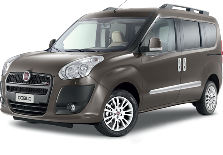

je to toto doblo? alebo ten starsi model? vacinou ide zmaknut a odomyka sa odporom...pripadne posli ako to vyzera pri poistkach

ano je to take, vsetko mi sedelo,aj konektor diagnostiky kde som napajal can bus ale 2011 ma spinac predneho kufra na pravej strane pri prane kde sa opiera kapota a na tom mojom uz nie je. mne sa praveze odomyka na kostru. a aj manual mam taky, len zamknut ho cez odpor neviem. od jedneho servisaka som sa dozvedel ze je to pin 56 na konektore co mi aj sedi, lebo som rozobral dvere sofera. bolo tam 5 vodicov.dva silovejsie a 3 nejake riadiace. ale aj tak s tym neviem pohnut.
