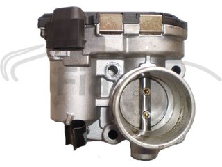

prosim zajima me jedna vec.kde najdu krokovy motorek.Vsude se dozvidam ze je nekde na skrtici klapce,ale kde?Jedna se
BRAVA (182)-> 1.2 16V 80 80/59 (188 A5.000)
me to pripada jako ze je to v celku.vede tam 6 dratu.Nikde nemohu najit manual toho motoru.
Tento dotaz vlozim jeste na dalsi fora a prosim nejedna se u omyl,ale tato klapka,konkretne tento motor je montovan do dalsich aut.

- klapka.jpeg (13.72 KiB) Zobrazeno 9187 x
Re: kde najdu krokovy motorek?
to jsem mel rozebrane .jetam ozubene kolo.pak 4 kartacky ktere jezdi po uhlikovych drahach.A pak dva sroubky myslim M 5 a vyndam rotor z boku dva uhliky.
Tak ze jsem si to myslel dobre ze to bude celek.Novy dil za ty prachy to musi asi met vice funkci.Ja ho mam z vrakace za 1200.
diagnostika ukazovala potenciometr skrtici klapka/plyn.pedal.Prvne vyzkouseli vymenu toho valecku u pedalu.to mepomohlo a tak vymenil klapku.Tu moji jsem doma rozebral tak vim co v ni je a myslim si ze to mohli byt unavene kartacky,pak jsem se toho mechanika ptal rikal ze by to mohlo byt ale taky ze to muzou delat ty uhlikove drahy nekdy jsou poskrabane a tam pry vznika to vynechyvani.Drazky tam jsou to je pravda

r.triesko tady je rozkuchana skrtici klapka.Akorat jsem neodhadl motorek.Po rozebrani jsem zjistil ze tam nejsou uhliky .Nejsem elektrikar tak nevim jak to popsat.Funguje to na principu magnetickehoho pole.Kdyz vytahuji rotor tak je citit magnet.

Na obrázku je elektronická klapka a tam se nastavuje automaticky mezera. Krokovy motorek je jen na klapkách kde je lanko plynu. Tam mezeru na volnoběh dělá právě motorek.
