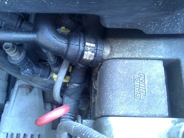

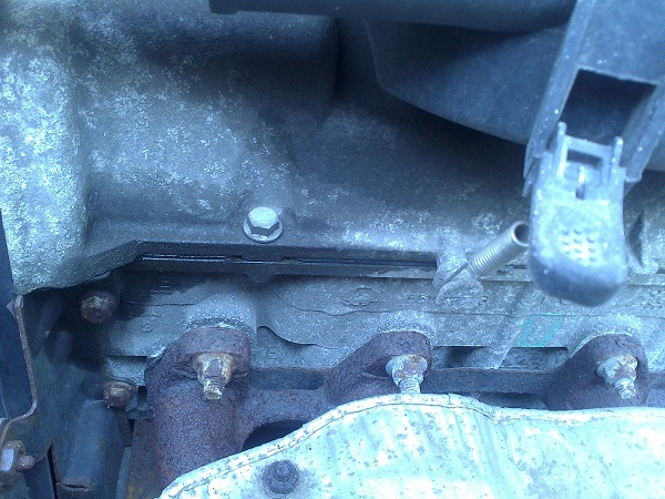

Nakolko Puntiaka (Fiat Punto MK2B 1,2 8V) pouzivam len cez vikend, tak nemam moc o nom prehlad. Kedze zajtra pojdem trasu cca. 450km a o tyzden spat, tak som aspon kukol na motor (olej a tak...). Zbadal som, ze blok motora pod hlavou na jednej strane ako keby presakoval. Taktiez aj hadica nad hrdlom nalievania oleja je zad.bana. Nakolko o motoroch neviem nic moc, tak by som Vas chcel poprosit o Vas nazor, ze co si o tom myslite. Dufam, ze tych tisic kilakov este da... Inak auto je r.v. 2006 a najazdene len 38000km.

Prvni fotka je asi odvetravani vika ventilu.... (sundej odvetravaci hadicu a koukni se na tzv. dratenku) Na druhe fotce ti prosakuje viko ventilu.... Staci vymenit tesneni 8)

To tesnenie myslis to pod hlavou? Toto jedine ma napadlo ako laika s pouzitim priebeznych info z tohoto fora. Cize vymena tesnenia a potom su polemiky, ci brusit hlavu... Na vyber uz nemam, tu trasu musim absolvovat, ale zaujimala by ma zavaznost poruch.

Ale kdež, to je jen těsnení pod víkem ventilů, těsnění pod hlavou je až o kousek níž. Přece ti výfukový svody nepůjdou z bloku motoru :-)
