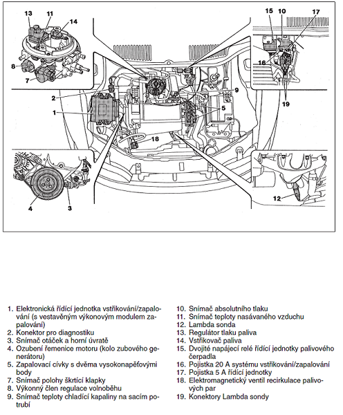

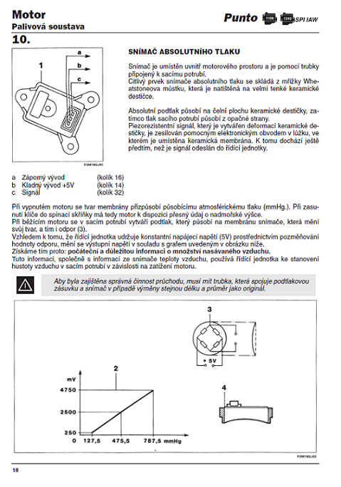

Omlouvám se,váha vzduchu je všeobecný pojem.U motoru SPI je to tento člen.
- snímač tlaku.png (233.1 KiB) Zobrazeno 5384 x

Odkial mas ten manual ? ... taky som zhanal lebo mam rovnaky na bravu ale nikde som nenasiel a ak ano tak uz neexistoval na serveri cize sa nedal stiahnut
a este nevies kde to je presne ? ... mal som minule von cele teleso skrtiacej ale tam to urcite nie je aspon ja som to tam nevidel (iba potenciometer a krokovy motorcek)

používám ho v práci.Manuál mám jako knížku,dá se naskenovat každá stránka samostatně.Někde na netu je i uložený jako PDF pokusím se jej najít a pošlu odkaz.
- snímač 1.png (234.49 KiB) Zobrazeno 5373 x
