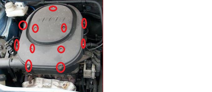

Chlapi jak se k ty klapce dostanu?Stačí sundat ten dekl od filtru 11 šroubu viz obr. a jsem na ni?
Nebo mě čeká nějaká specialitka :-)
dik moc

hele pokud se nepletu nemusíš ani sundávat ten plast jen ji někde podním zboku najdeš vede doní hadice nebo tak něco z toho boxu tu sundáš a nejlépe a nejsnadněji nějakým sprejem já použil od luqvidmoli nebo jak to je přímo na čištění klapek a už jedeš nejlíp se to dělá ve 2 jeden drží otáčky kolem 3000 a ty stříkáš protože to dusí motor :) za 5 min hotovo a cca 150kč který nemůžou uškodit a nepotřebuješ je ani celé :)

Borci, v jeho puntu je klapka ovládaná lankem, takže bych nebyl tak hrr s tou elektronikou :-) Mrkni na to lanko, jestli je čisté, případně ho mázni grafitem. Těch 11 šroubů vůbec povolovat nemusíš, stačí ty dvě desítky zboku (jedna nad cívkama, druhá přes diagonálu na druhé straně) a ta pružinka zepředu. Klapku bych ale klidně vyčistil S CITEM nechlupatícím jemným hadříkem rukou. Protože když to vystříkáš tím sprejem, tak ty sračky stečou dolů..Bys leda musel demontovat celé těleso klapky.

OndraK píše:Borci, v jeho puntu je klapka ovládaná lankem, takže bych nebyl tak hrr s tou elektronikou :-) Mrkni na to lanko, jestli je čisté, případně ho mázni grafitem. Těch 11 šroubů vůbec povolovat nemusíš, stačí ty dvě desítky zboku (jedna nad cívkama, druhá přes diagonálu na druhé straně) a ta pružinka zepředu. Klapku bych ale klidně vyčistil S CITEM nechlupatícím jemným hadříkem rukou. Protože když to vystříkáš tím sprejem, tak ty sračky stečou dolů..Bys leda musel demontovat celé těleso klapky.
aha duležitá informace :-) kouknu na to dik
