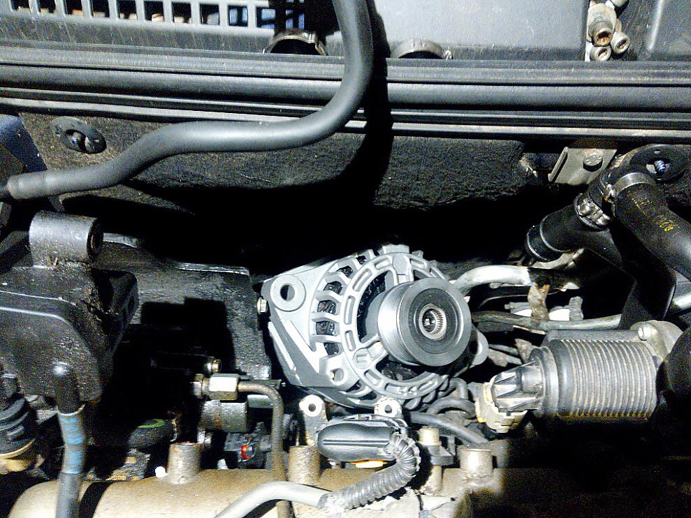

Alternátor nevím, kudy ho vymotat spode, když tam je náprava, poloosa a trubky klimatizace,mě to tudyma nešlo a hlavně se mi nechtělo válet v hlíně.
Mě to šlo vrchem
Demotnoval jsem nějakej podtlakovej sráč, sundal bajonet s hadičkou plný nafty z nějaký krabičky, povolil a odehnul trubku olejové měrky a altik je venku.O stavu se můžete přesvěčit z přiložených obrázků.

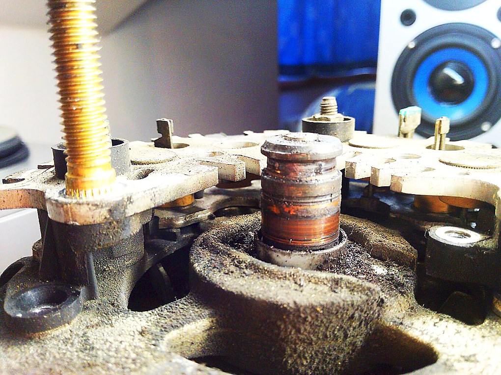

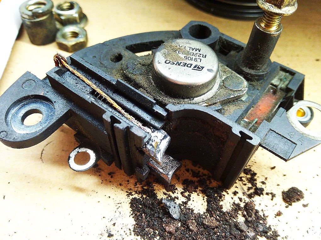

- IMG_20151119_150838 (1) (1).jpg (241.8 KiB) Zobrazeno 12316 x
- IMG_20151119_150822.jpg (242.43 KiB) Zobrazeno 12316 x

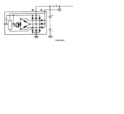

tady je schema altiku.je to punto ale princip je stejný.
ten slabý drát je na kontrolku dobíjení.
měřit mezi +B silný drát a kostra altiku.
těch 1300 ot stačí. předpokládam že smysl ot. máš správně.
řikaš že uhlíky a kroužky si vyměnil, a co regulator?
