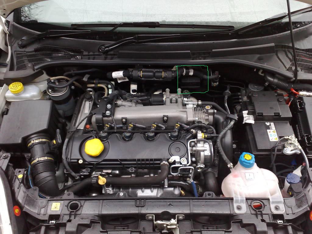

sulino611 píše:neviem ja sa do toho nevyznam mohol by si mi priblizit ake kontakty ? fakt netusim ani kde sa to rele a RJ jednotka nachadza mam to auto len 3 mesiace
EDIT: Ak by si bol taky dobry a mas cas skusil by si mi cez editor dokreslit kde co mam hladat ?
Zdravím kolego,
máš Cromu po FL a dovoz Anglie? Předpokládám, že máš 88kW jako já, jen je to v motoru jinak poskládáno. Zeleně označeno ŘJ žhavení originál by měl být FGP.
náhrady: Bosch Číslo dílu 0 281 003 018 Model do roku výroby: 201012
Meyle Číslo dílu 214 880 0000 Do modeloveho roku: 2010
