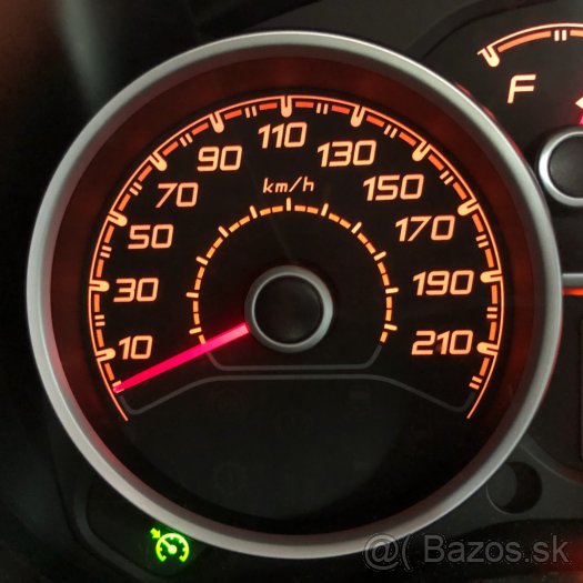

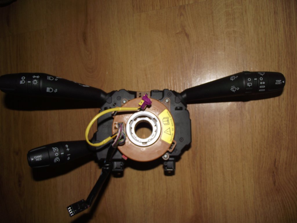

toto isté riešim aj ja,už som si zohnal 2ks páčky aj s tempomatom a pre multifunkčný volant, ktorý som si dorobil tiež a funguje... Tempomat som zatiaľ nespustil, musím to ešte ošetriť - zapojil a namontoval som to iba dnes.
Rezervné páčky DELPHI aj so spirálovým káblom mám na predaj... Cena 120€
Páčky s tempomatom komplet

Takže, tempomat som sidomontovala spustil, je to fantastická vec, kto potrebuje a má záujem môžem namontovať aj Vám... Páčky ešte mám... kontaktujte ma na 09036098https://auto.bazos.sk/inzerat/85258695/ ... montaz.php
