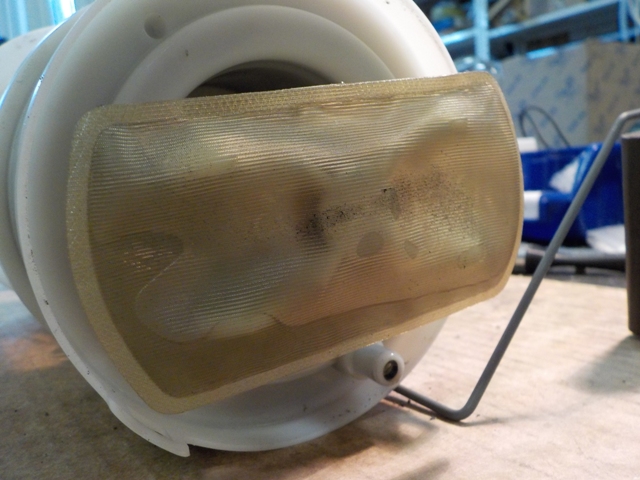

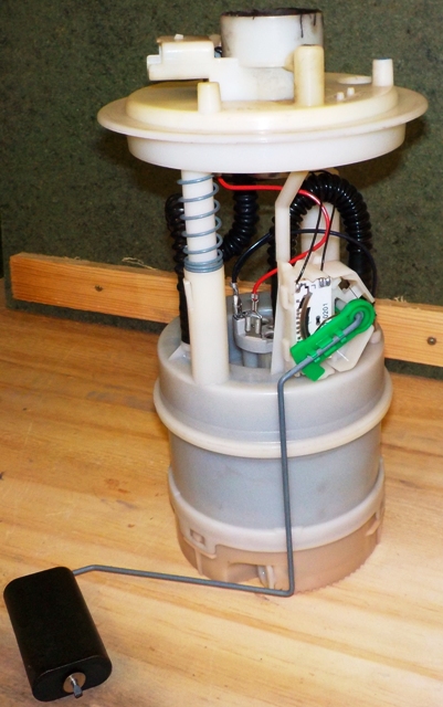

Nevite kde se nachazi palivovy filtr na 1,4 66Kw. Nemohu no nikde najit ani v e shopech.
Mechanik mě odkazal na Fiat servis... :?:
panaman1
Příspěvky: 898
Bydliště: ivanka pri dunaji
Re: vymena palivoveho filtra
Příspěvek od panaman1 »
mam pocit ze palivovy filter nema, iba sitko na cerpadle.
Vitaml
Příspěvky: 1218
Příspěvek od Vitaml »
V čerpadle je docela velký filtr, mám ho já, vy asi taky, proto je to čerpadlo tak velký.
Od půlky dolů je skládaný filtr a pak je tam ještě pod krytem sítko.
Čerpadlo je to malý uprostřed.
