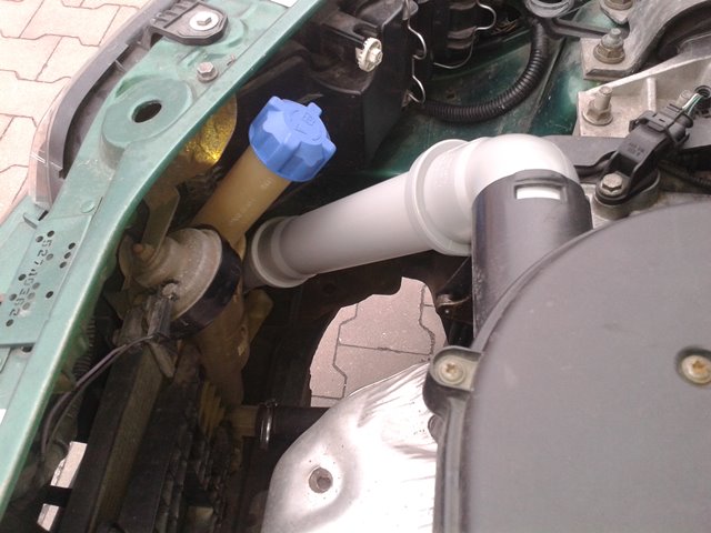

Já si udělal jen malou drobnou úpravu sání, trubku jsem pak ještě tepelně odizoloval, je to trochu poznat na výkonu, hlavně když se motor ohřeje, saje chladný vzduch. A ty trubky 50 z bauhausu tam krásně pasují, jen jsem to zajistil vrutem.

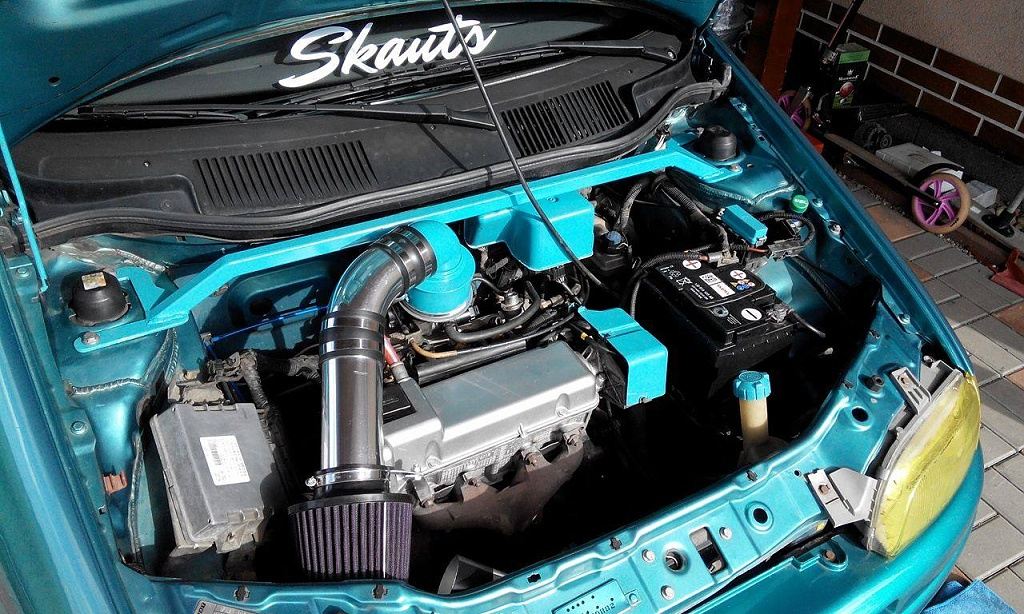

U mě takhle, ještě bez tepelnýho odstínění.. Ted u nás chčije jak z konve takže nic fotit nejdu, ale do týdne to sem hodím

Re: Úpravy motoru 75PS 1.2 8v MPi
A nesaje ti to teplej vzduch z motorovýho prostoru?
Já tam mám v nárazníku díry a saje mi to z nich.
A ten original filtr co mám bych řekl, že je taky lepší, plochy má dost.
Filtr je odstíněnej od teplýho vzduchu, jen ještě nemám nafoceno... U mě je teda filtr znát, motor je snim živější, nemusí při sání zápasit s vířením vzduchu v origo airboxu a v kombinaci s plněprůchozím výfukem má motor rychlejší a lehčí výplach/plnění a jde snáze do otáček.. Jinak studenej vzduch je k němu vedenej náporově z celý tý úzký mřížky v nárazníku hned pod kapotou co nejkratší cestou a co největším průměrem
sání ze spod nárazníku mi nepřijde jako nejlepší řešení, přece jen čím blíž vozovce, tím víc bordelu nasaješ... Navíc papírovej filtr má mizernou propustnost vzduchu a ještě se to v tý krabici motá přesně jako vítr v bedně
vim že názory na sport. filtry se dost lišej, ale podle mě je jeho účinost hrozně individuální dle zvolenýho filtru, způsobu provedení celkovýho saní před klapkou, a motoru na kterym to celý použiješ
podle mě na 500koňovym motoru nějkej filtr vůbec nepoznáš, ale u tohohle šicího stroje je znát každej zásah a každej kůň je k dobru

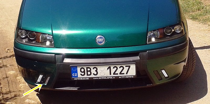

Tak to je paráda, pak to prosím nafoť a napiš, jaké komponenty a kde si je sehnal.
Já to mám k té díře na obrázku, jinak nevím, kam bych to dal, uprostřed je zase chladič. Jestli máš nějaký nápad, tak napiš.
Joo, teď koukám že máš na tý díře nějakou mřížku, tak to asi tolik bordelu nepustí, ale stejně bych radši do nějakýho spoje mezi trubky natáhl punčochu
Jinak alu trubky se silikonovejma spojkama je od JOMu, prodava se to jako set trubky, kolen, a spojek a stoji to kolem tisícovky
Filtr je RAEMCO a stím jsem dost spokojenej, protože jako první přišli se suchejma filtrama, tzn. nemusíš ho ničim mazat a pereš ho jen ve vodě
navíc v porovnání filrama od K&N nebo Simota mi přijde že má více vrtev bavlny, tudíž fakt filtruje a má delší životnost. Obojí jsem kupoval v Escape6.
Akorát nevim jak má mk2 řešenou klapku. Já jsem jako redukci mezi 75mm trubkou a 100mm talířem na klapce musel použít redukci a 90° koleno z odpadních trubek :/ Ale mám v plánu si tenhle mezikus vyrobit z lamina
