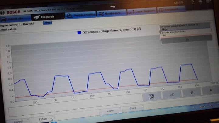

Ahoj, mám teď mám dní Punto mk2 r.v 2000 1.2 8V a už od začátku svítí kontrolka motoru a moc to nejede. Vyzkoušel jsem 2 starší lambda sondy, s jednou smrděl katalyzátor, s tou druhou jezdím teď, nic nesmrdí ale pořád to moc nejede a v tahu jsou cítit prodlevy. Spotřeba 13.3km/l taky nic moc, i když jezdím celkem dost po městě a občas to proženu po okreskách.

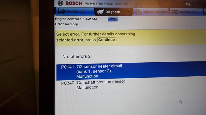

Byl jsem na diagnostice a ukázala výhřev lambda sondy a senzor vačky - to si myslim ani nemám :D Svítí kontorolka motoru. Lambda sonda jinak vykazuje dobré hodnoty, nebo aspoň z grafu se to zdá. Divný že to píše sensor 2.. když mám jen jeden.
edit.: možna by to mohlo byt jednotkou, v autě je IAW 5AF, ale podle mě by tam měla být IAW 59F, to by vysvětovalo proč diagnostika píše chybu toho co nemám, protože od roku 2001(IAW 5AF) měli punta čidlo na vačce a dvě lambdy

Nikdy jsem po tom nepátral, ale žil jsem v přesvědčení, že 1.2 8V Mk II byla už jen EURO3, tudíž tam máš lambda sondy dvě. A chybu hlásí lambda za katem. Senzor vačky je jasný.
Edit:
I Multiecuscan simuluje obě tebou uváděné řídící jednotky a obě mají dvě lambdy.

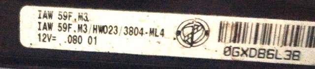

Ještě jsem se díval, mám tuhle a ta je na všechny čidla.
Moje ECU.jpg (43.88 KiB) Zobrazeno 6332 x

Jo, ale asi to musí být ta M2, M3 už má všechna čidla a taky aby byla smazaná (code), pokud by nebyla čistá, tak to jde smazat i u nás.
Je potřeba to zkontrolovat.
