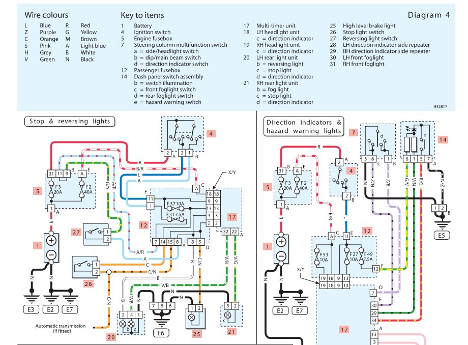

Ahojte kamaráti nevie mi niekto poradiť akú farbu má káblik ktorý ide na žiarovku do spiatočky?Je ich tam asi desať a nechcem ich všetky postupne rezať aby som to zistil tak bi som bol rád keby mi niekto vedel poradiť konkrétne ktorej farby je káblik čo ide na spiatočku.

Tady jsou barvy - punto wiring diagram 1999-2003
