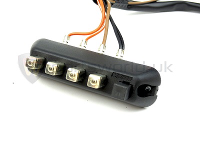

Tieto cuplíky :)
Tieto cuplíky :)

ja viem. ale som nikde nevedel najst ten obrazok aj s dverami aby som to prilozil..ale rada: treba zmerat na tych kontaktoch ci tam ide signal, ak nie tak by som riesil smer ku aute, ak ide tak riesit dvere..aj packa moze byt problem, uz to nieje najmladsie
