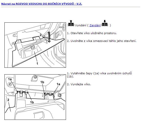

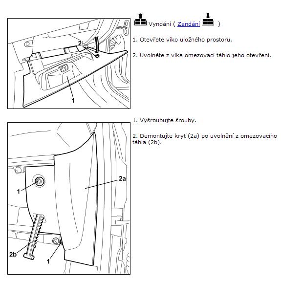

Ahojte potreboval by som navod ako vymontovat skrinku na strane spolujazdca.
Vybral som vsetko sroby co som videl a neide to von.
Teraz visia dvierka a neviem co stym hahaha.
rogi
Příspěvky: 594
Bydliště: SK
Re: Prosim o navod ako vymontovat skrinku na strane spolujaz
Příspěvek od rogi »
no asi si všetko nevybral :) keď to nejde, neviem čo všetko si povolil :lol: ale tu máš par obrázkov :wink:

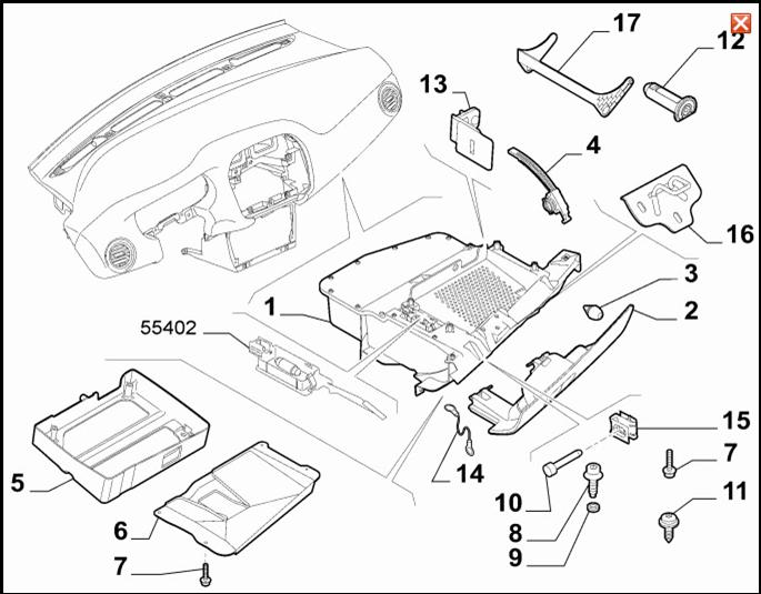

Super diky pekne , a celu skrinku nemas nahodou ?lebo toto su len dvierka ak som dobre pochopil.

fiatbravo píše:Super diky pekne , a celu skrinku nemas nahodou ?lebo toto su len dvierka ak som dobre pochopil.
keď mysliš?
tu skrinku tam drží zopar skrutiek a je narazena na klipoch :idea: občas treba aj zapnut mozog :wink:
prikladam ešte obrazok ako vyzera celý odkladaci box.
