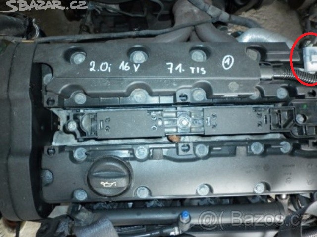

Ahoj, mám Fiat Ulysse 2.0i 100kw r.v.2005 a vyskočila mi kontrolka motoru.
Na diagnostice je to chyba P0341 Chyba snímače polohy vačkového hřídele.
Nevíte někdo, kde ten snímač může být? Pomalu už bydlím pod kapotou a nemůžu ho pořád najít.
Díky
Vitaml
Příspěvky: 1218
Re: Chyba P0341 Snímač polohy vačkového hřídele
Příspěvek od Vitaml »
Tam, kde je řemenice vačkového hřídele, nahoře na motoru, na, nebo vedle ventildeklu.
zlabenda
Příspěvky: 5
Registrován: 25 čer 2017, 21:02
Příspěvek od zlabenda »
Díky, nalezeno. Snímač je v horní části motoru, chován pěkně vzadu :D.
