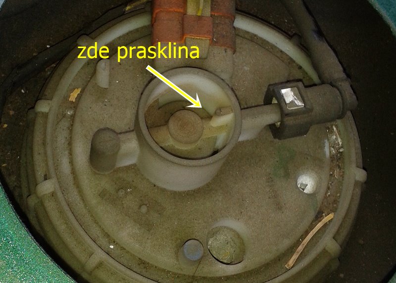

Zdravím, chcem sa opýtať...mám Punto 1.1/1999 a na palivovom čerpadle mám prasklinu z ktorej tečie nemáte niekto skúsenosť ako to nejako účinné zalepiť nech to pár dní vydrží kým ho vymením za nové... ďakujem.

Jo, lepil jsem to a rok jsem na to jezdil a neprosakovalo. Nevím, jestli to máš stejně, já měl prasklinu v té díře.
Upustil jsem tlak (na liště vstřikovačů je ventil), díru vyfoukal, prolil acetonem, vyfoukal, škvíru zalil trochou vteřinového lepidla a pak ještě Eprosinem (dvousložkový černý epoxid na karoserie).

Ďakujem za odpoveď...ja tam mám iné čerpadlo..no skúsim na pár dní len to nejako oblepit páskou alebo čím...je tam trochu blbý prístup

Osuš to, odmasti to a zakápni to vteřiňákem. Páska to neudrží, je tam tlak a taky se benzínem rozpustí.
