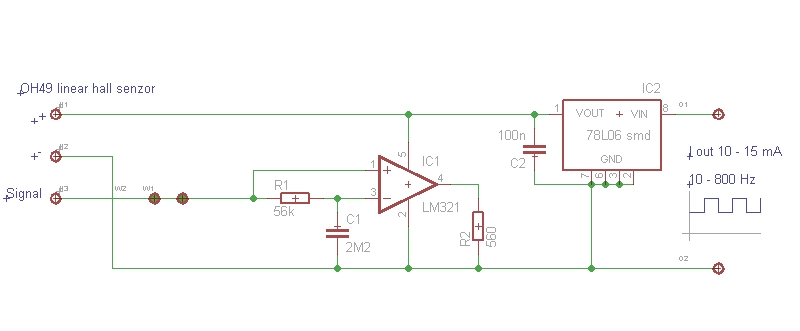

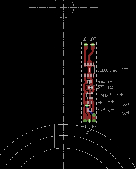

Je potřeba asi toto:
1xLinear Hall OH49 (cca 2 kč Ebay)
1xOZ LM321 (cca 5 kč)
pár odporů a destička do trubičky
práce (zábava)
Zapojit jako proudovou smyčku 4-20 mA, která produkuje impulzy.
Pokud by měl někdo zájem, můžu poslat Eagle soubory.
Funguje mi to už několik let.
