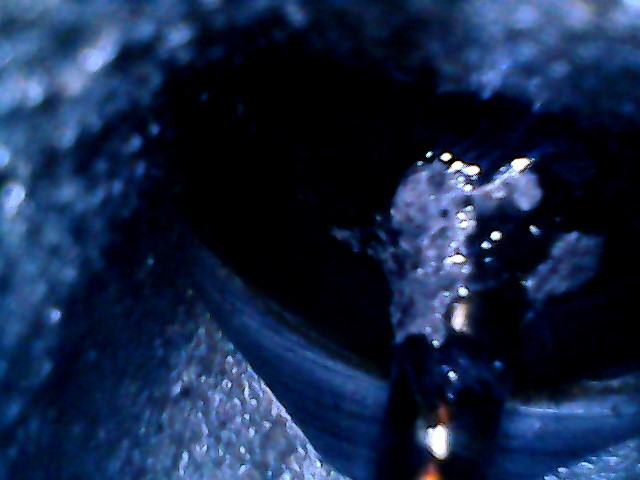

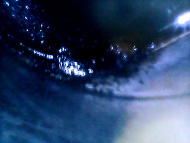

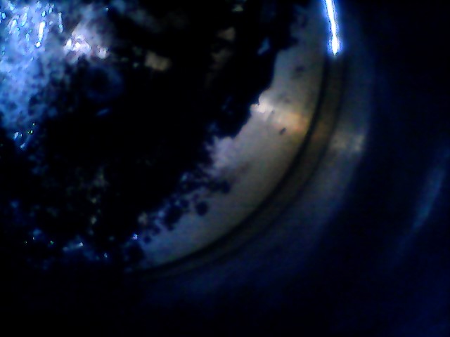

Chvilu som jazdil na zmes benzin + VIF (1:10). Po 30km sa motor prestal dusit na plyn. Benzin stale rovnaky problem. Tak som vyjazdil na plny vykon 15l 100 oktanovej Vervi, potom som do prazdnej nadrze dal TEC2000 a na volnobeh to vyjazdil. Zmena ziadna.
Tak som vybral sviecky a vstrikovace. Toto su fotky (ventil + valec). Auto ma najzadene len 55.000km.

Tak to je dobrý humus, a svíčky vypadají jak? Foto by bylo? Co tam boha ten první majitel tankoval?

Ty ventily nejsou zas tak hrozný, viděl jsem horší, spíš bych řekl, že je ten VIF trochu pročistil.
