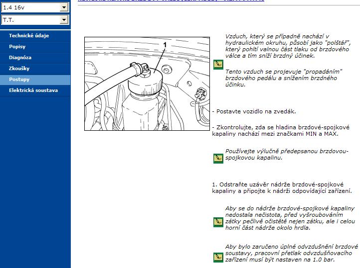

Ahojte, robil niekto odvzdusnenie s multiecuscan ?
Ovzdusnil som komplet brzdy po vymene strmeňov zadných brzd ale stale mam pocit ze pedal chyta neskor, tak od polky stlacenia. Myslim ze mi ostal vzduch v abs ...

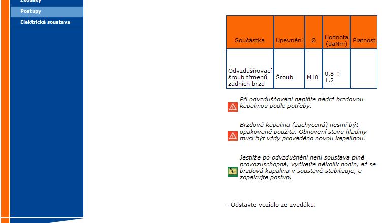

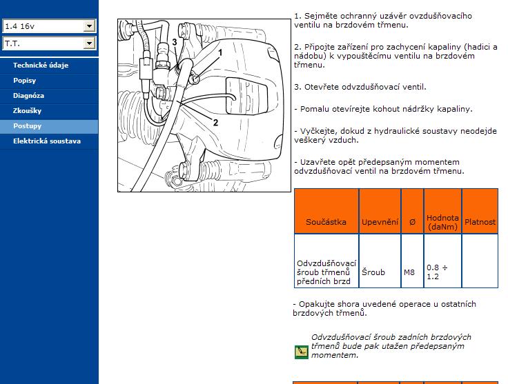

original vo fabrike sa odvzdušnuje ak je mäkky pedal že sa inicializuje blok ABS-čerpadlo, privedie sa tlakova brzdova kvapalina pod tlakom 3,5-4atm, ale pred tým ešte urobí vakuum, na odvzdušnovak sa zapoji odsavačka, a teraz zaleži aky typ auta bud sa začina na predných kolesach alebo sa ide od zadneho ku prednemu a potom k zadnemu :wink:
Tu je stručny navod čo a ako :mrgreen:
