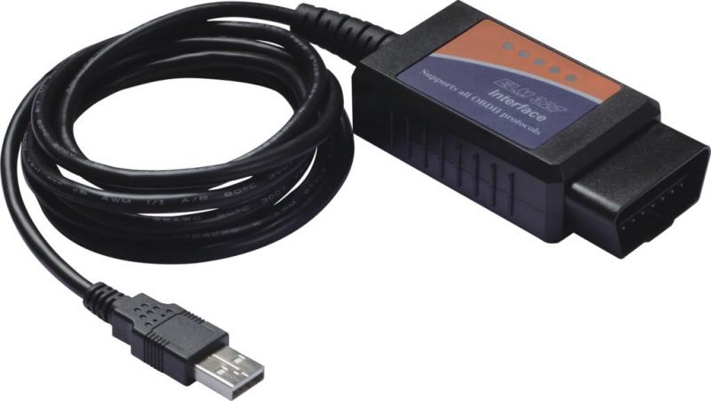

Zdravim vas tu vsechny, prosim muzete mi nekdo pomoci, chtel bych vedet zda mi tento kabel po uprave bude funguvat v Multiecuscanu na kalibraci senzoru rizeni.

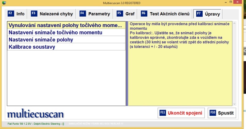

Jakou myslíš úpravu? Odstranění parazitního odporu? Pokud bude v počítači fungovat správně jako COM, Multiecuscan jej vyhodnotí v testu že se může spojit se všemi jednotkami, tak ano, připojíš se i na posilovač a můžeš tam dělat kalibraci.
MES posilovač Punto 2.jpg (90.74 KiB) Zobrazeno 4712 x

Ano myslim odstraneni toho odporu
