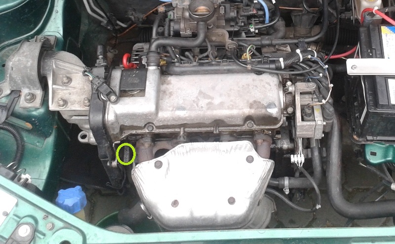

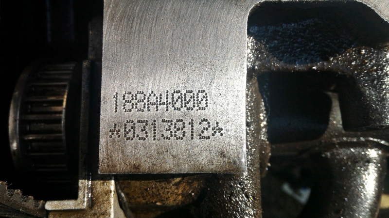

Re: Stitok s kodom motora
Příspěvek od Vitaml »
Já mám číslo tady nad vodní pumpou, je to na bloku na rozhraní bloku a hlavy, špinavé to nebylo vůbec vidět.
Číslo motoru.jpg (208.02 KiB) Zobrazeno 6149 x

Vitaml
Příspěvky: 1218
Pumpa je to kolo na levo, poháněná rozvodovým řemenem,, foceno pohled od předku auta.
Určitě to najdeš.
Číslo jsem označil kolečkem.

RadovanRakovicky
Příspěvky: 160
Registrován: 29 říj 2018, 22:03
Příspěvek od RadovanRakovicky »
Super hosi, nasiel som to ako ukazujete, len na mojom bolo treba zhodit kryci plech zvodov, alebo aspon vyhnut jeho lavy horny roh. Tam som nasiel 350A1000, takze super ;-)

Vitaml
Příspěvky: 1218
To druhý je číslo motoru.
