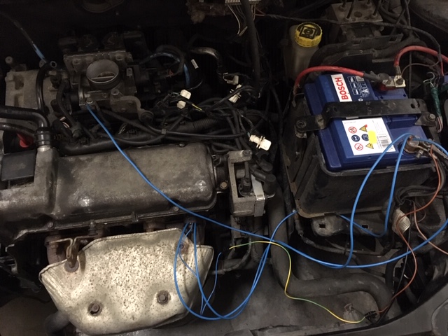

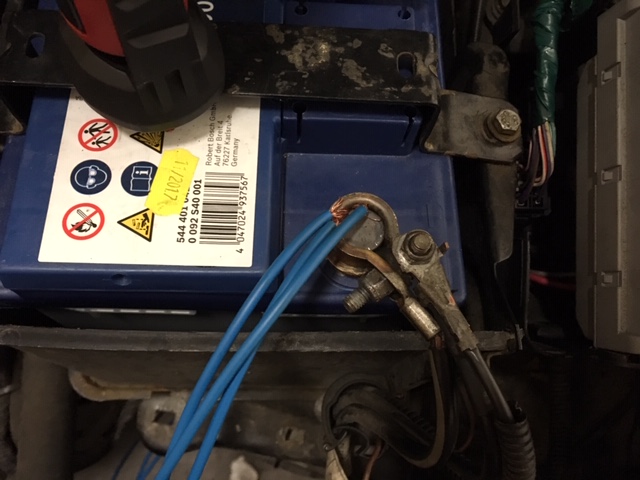

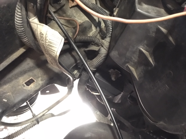

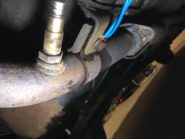

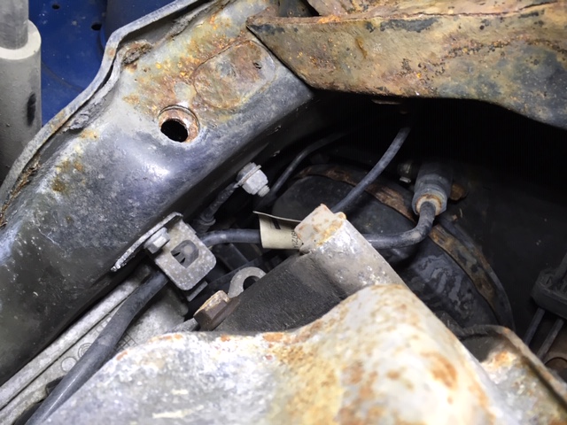

Zdravím,
dnes jsem zkusil minusový pol spojit z držákem výfuku, ale situace je stále stejná. Svítí přehřátí motoru, ikdyž má motor tak 7 stupňů. Když otočím klíčkem slyším dvakrát cvaknutí (mam otevřené dveře a kapotu).
Očistil (kartáčem, smirkovým papírem a sprejem na kontakty) jsem i ostatní ukostřovací body viz obrázky. Neměl jsem hrubý kabel, tak jsem radši použil 3x 2,5mm2. Držák i šroub jsem vzal drátěným kartáčem.
Jestli máte další nápad co zkusím uvítám cokoliv. Přikládám i foto, jestli něco nedělam třeba špatně.
Děkuji
Děkuji

Re: Punto nestartuje
Aha nahráli se jen tři foto tak přidávám zbytek.

- SpiritWolker
- Příspěvky: 1338
- Bydliště: Bratislava

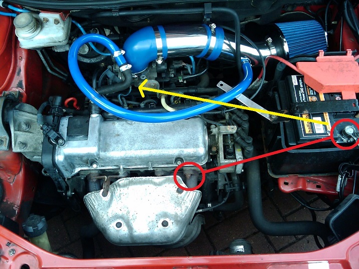

lepšie by bolo kabel priskrutkovat o hlavu motora, označil som to červenym na fotke
druha možnost je priamo ukostrit riadiacu jednotku motora žlta šipka - ale nesmie sa štartovai!
len otočiť klučom či zhasne kontrolka.
po otočeni klučom počuješ rele ale nepočuješ čerpadlo.
prekontrolovat všetky poistky, povytahovat všetky rele a poistky a znova pouasuvat.
skontrolovat aj plusove kable
DôLEZITE JE UROBIT DIAGNOSTIKU a zistit prečo sa rozviecuje kontrolka
zistit diagnostkou či sa da pripojit do motora, ak sa da pripojit tak je kostra motora OK
pripojit sa do pamete zavad bodycoputera a tam bude zapisane preco nechce zhasnut imobilizer
nezmaž hned kody, treba si ich zapisat, potom zmazat
ak tam bude pisat vadny miniskript - tak skontrolovat kluč alebo antenu okolo spinačky
prinajhoršom ti odišla rj-motora
škoda že nesi bližšie Ba, odkial si?

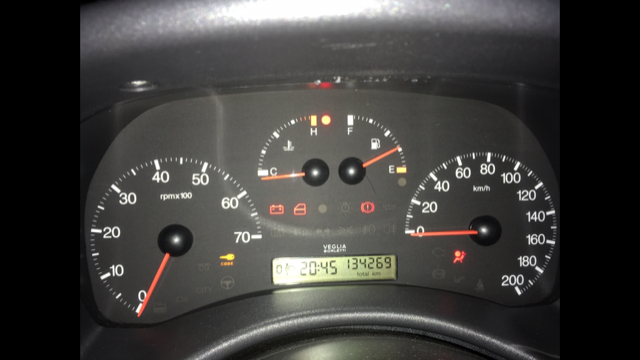

Dneska jsem zkusil ukostření na svody vyfuku a na škrtící klapku. Situace se nezměnila. Stale sviti přehřáty motor i imobilizer.
Nedá se nějak zrušit ta teplota motoru? Myslím, že motor naskocil kdyz auto jezdilo i kdyz svitil imobilizer.

Ještě jsem očistil + kontakt na baterku a + odbočku na pojistkovou skříňku
