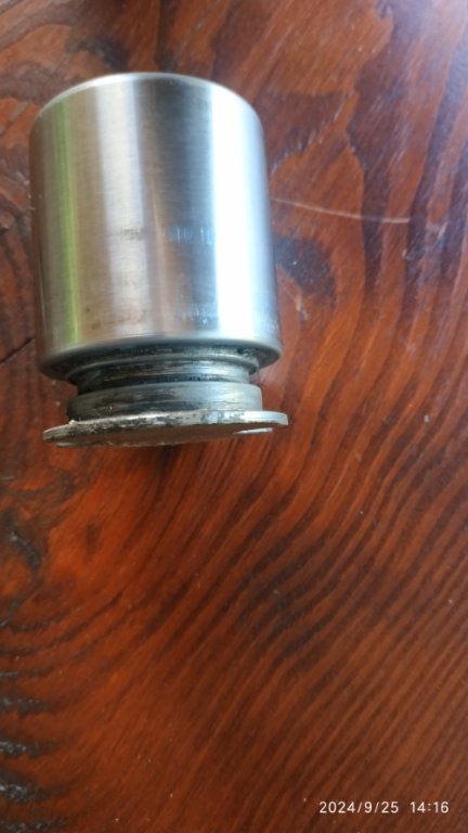

Dále jsem vzal 2x repasní sadu na přední brzdiče, cenový rozdíl s nebo bez pístu byl 110,- na sadu. Nemá cenu řešit při celkové ceně jedné sady 233,-

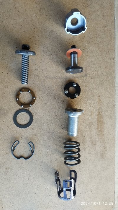

Na druhé fotografii jsou ještě pytlíky s nerezovými pružinovými plíšky destiček, bral jsem je v rámci prvního nákupu, jelikož desticky TRW je nemají součástí balení, Hella-Pagid už ano, ale říkal jsem si, že se určitě neztratí. cena jedněch byla 47,- a druhých 77,-

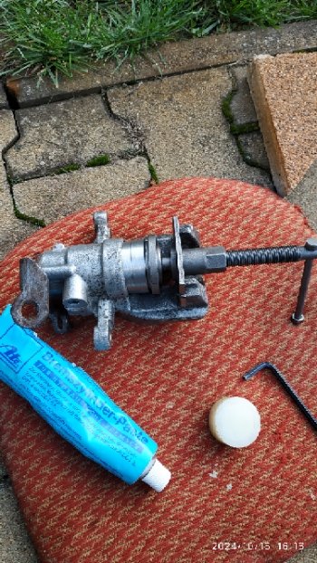

Na zadní brzdiče jsem vzal jednu sadu komplet s pístem a druhou jenom gumičky. Loni jsem měl levý brzdič rozhozený a vím v jakém stavu byl (tekla manžeta pod vřetenem samostavu).
Gumičky stály 130,- a celá sada s pístkem 341,-

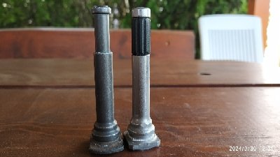

Dále jsem vzal čtyři sady vodících čepů, jsou shodné na obě nápravy, v minulosti jsem je už částečně křísil, tak že se mi určitě neztratí , cena jedné sady je 83,-
A teď jedna taková zajímavost, v každé sadě gumiček jsou i prachovky na vodící čepy brzdového třmene, má to ale jeden háček (na fotce jsou jako první a druhá). Na mé provedení brzd se moc nehodí, já tam mám tu co je jako třetí a ta je součástí setu vodících čepů. Prozatím jsem potřeboval nahradit dvě tyto prachovky a zatím jsem použil prachovku z pozice jedna, drží tam ale není to úplně ono.

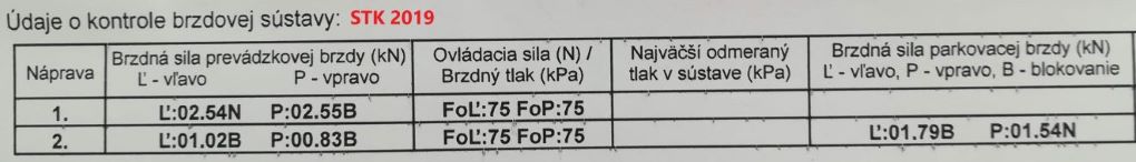

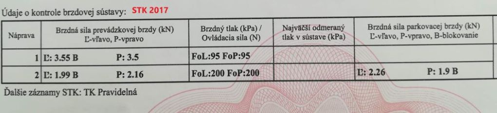

Takze ja som menil komplet brzdy minuly rok 2018/leto.Zvolil som znacku TRW,kotuce aj platnicky.Predne kotuce TRW DF 2566,zadne kotuce TRW DF 1790 dalej platnicky na prednu napravu TRW GDB 1483 (Cotec),platnicky na zadnu napravu TRW GDB 1485 (Cotec).Keby som vedel zvolil by som platnicky s oznacenim DTEC (mensia prasnost).Brzdi to pekne,na bezne presuvacky to bohate staci, avsak niekedy pri dobrzdovani,napr. na semafor citim jemne hupanie auta.Zrejme zvlneny niektory kotuc alebo kotuce.Niekedy si to uvedomim,inokedy si to vobec nevsimnem.
29.4.2019 som absolvoval STK,podla vysledkov valcovej brzdy,TRW brzdy brzdia horsie ako stare.Predosle brzdy boli Brembo,aspon platnicky (tie som dokazal identifikovat) ,akej znacky boli kotuce neviem,boli zodrate a skorodovane.
Prikladam hodnoty z valcovej brzdy pre porovnanie.Technicke kontroly sa vykonavali na dvoch roznych STK.Po zverejneni som si vsimol,ze v roku 2017 bol vyvijany vacsi tlak na brzdovy pedal,preto tie vyssie hodnoty.Ak sa mylim opravte ma :wink:

U nás takové hezké protokoly nedělají, ale na ručku jsem měl brzdnou sílu cca 1550N, což by odpovídalo tvému pravému kolu. Netuším jestli se kola zablokovala, myslím si že ne, na STK jsem byl v létě a gumy jsem měl Cotinental SportContac 5 225/45/17.
Co se týče těch tvých výstupů, tak si myslím, že měření probíhá do té doby než se zablokují kola nebo jedno kolo na nápravě. Takový dojem to na mě dělá. U provozní brzdy, bude hrát roli i samotné obutí, tlak v pneumatice a hrubost samotných válců brzdy, zatížení auta (co sebou táhneš v kufru). Měření končí ve chvíli, kdy se zablokuje kolo a to se zastaví ve chvíli, kdy přijde o grip s válci. Tzn, pokud bude adheze menší, tak stačí menší tlak na brzdě. Proto různé tlaky a brzdné síly. Ale stále je tam vidět ta souvstažnost mezi vyšším tlakem a vyšším brzdným výkonem, akorát v tom roce 2019 to nebyla schopná kola přenést na válce.

martin72 opat si nesklamal,pekne postrehy :wink: Ked spominas pneumatiky,tak v roku 2017 som mal na STK obute letne Pirelli Cinturato p7 (205/55/R16) (boli uz stare,tvrde a dezen asi 4mm ),dva mesiace nato som si kupil nove pneumatiky Matador MP47 Hectorra 3 (205/55/R16) s ktorymi som tento rok absolvoval STK.Mozno aj preto tie vystupne hodnoty.
A k tym brzdam,keby si tento serial zacal pisat pred rokom asi by som si vybral ine kotuce aj platnicky :lol: ale tak ja som spokojny aj s TRW,len kotuce by som uz volil radsej kvalitnejsie,kvoli zvlneniu.
