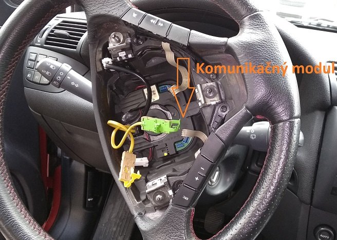

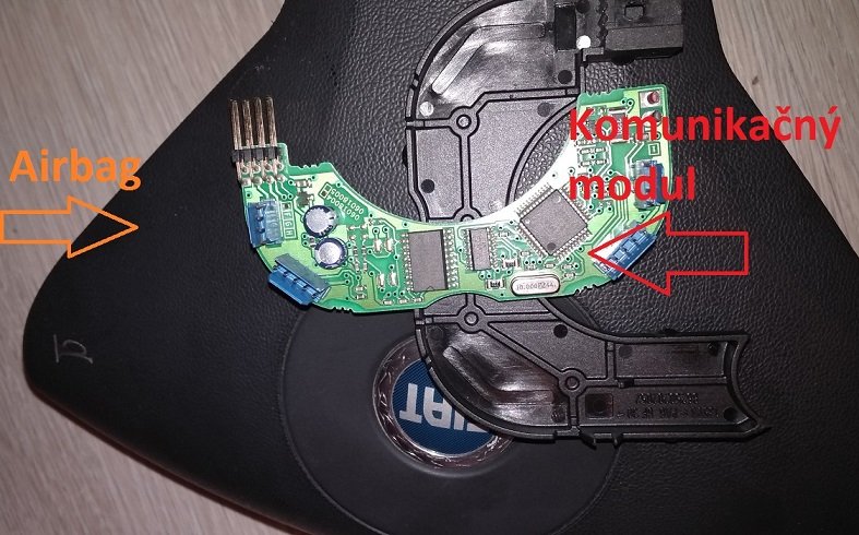

Takže multifunkčný volant funguje cez komunikačný modul, ktorý je vo volante pod airbagom.
Obyčajný volant toto nemá.
Komunikačný modul 3.jpg (97.41 KiB) Zobrazeno 6237 x
Komunikačný modul 5.jpg (121.52 KiB) Zobrazeno 6237 x

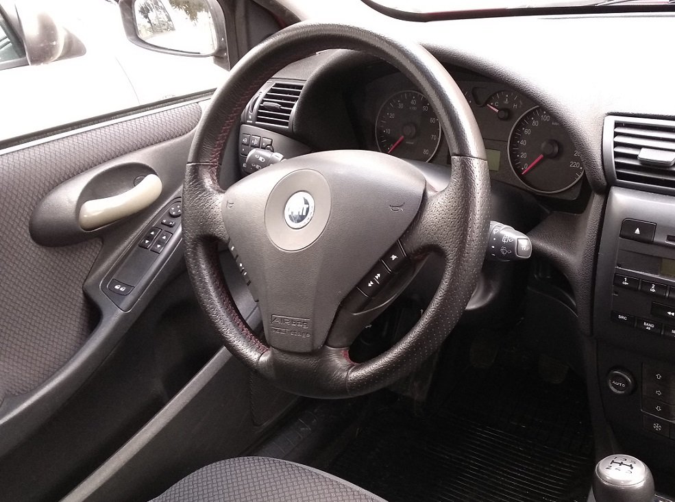

Volant už je namontovaný 8)
Namontovaný volant 2.jpg (144.55 KiB) Zobrazeno 6237 x

Fotku toho kruzku pod volantom nemas? Chcem vymenit tiez volant za multi ale neviem ci treba aj mne menit ten kruzok lebo pojdem kupit na vrakovisko volant a ci musim aj ten alebo je tam uz od vyroby pripravemy na multi volant a taktiež by som potreboval vedieť ktory kablik ide do radia nemam origo radio ale aj toto radio podporuje ovladanie z volantu
Ďakujem
