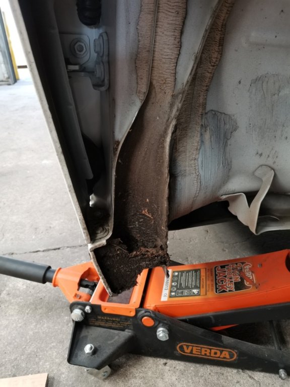

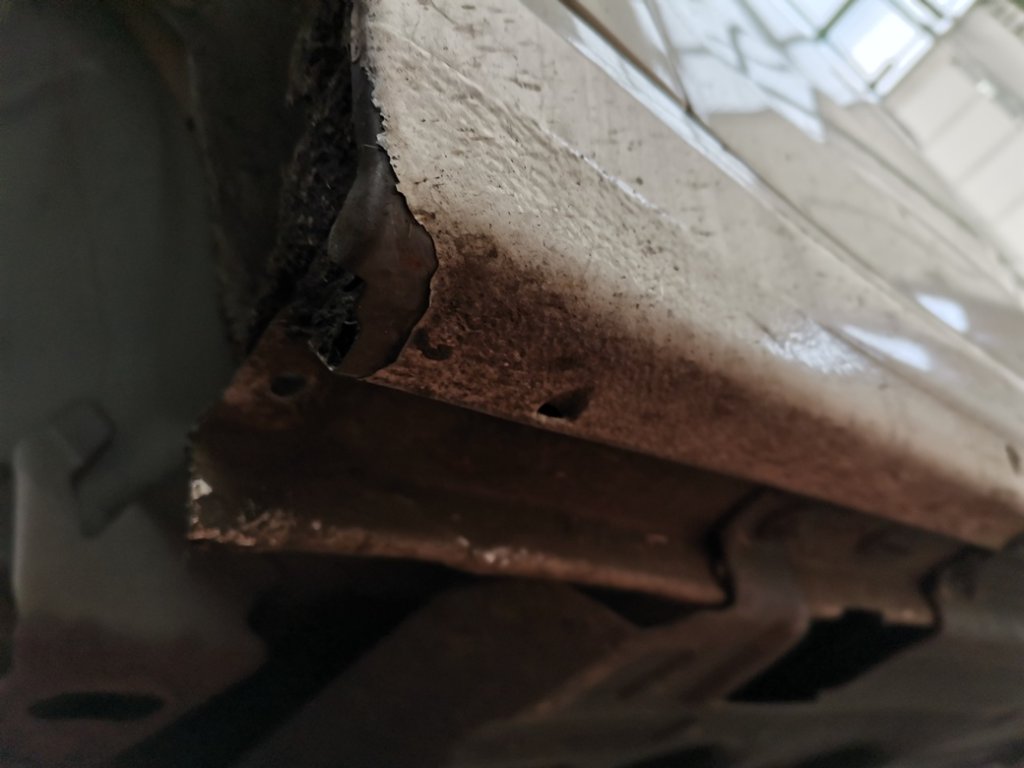

Ahoj. Dávám sem foto z opravy antikorozní ochrany prahů. Ve předu byly prahy už oloupané až na plech. Na fotkách je vidět jak se v té kapse za tím plastovým nadkolím hromadí blátíčko, sundal jsem i ty dva podélné plastové kryty pod podlahou, taky tam bylo strašně bordelu. U zadních kol to tak hrozné nebylo, ale počínající koroze tam byla. Napište prosím jak jste na tom vy, protože v servisu se zase strašně divili, že se s tím ještě nesetkali. Když sem viděl jak se kroutí, tak jsem jim řekl, že si to udělám sám, jestli je to takový problém, ale už sem rozhodnut na servisky jezdit jinam. Tady je odkaz, na více foto v původní velikosti: https://uloz.to/file/7sIMBCzkmcqN/fiat- ... 1596544726

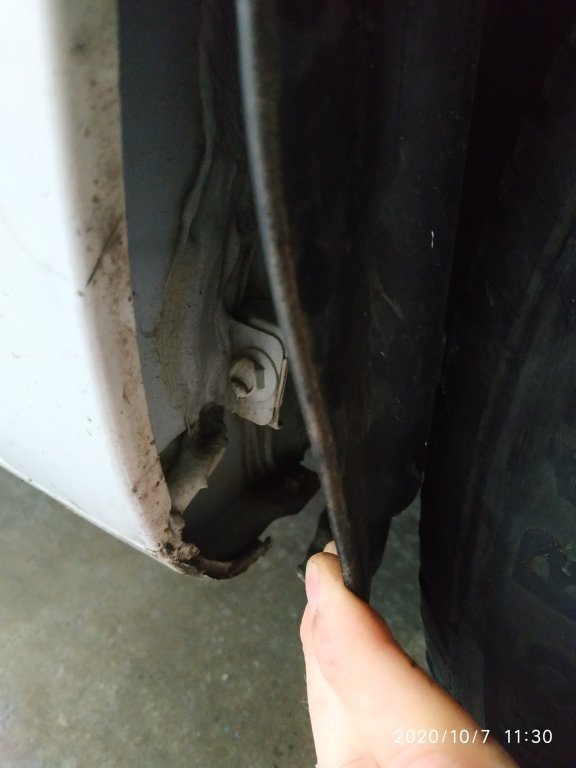

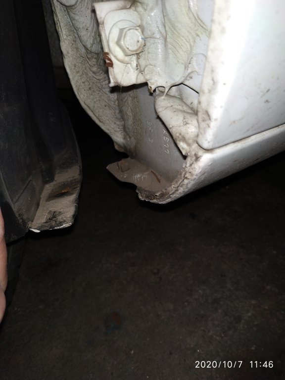

o víkendu se na to taky podívám. Koupil jsem univerzální přední zástěrky a tak je tam po vyčištění kapes plných bláta honem namontuju. I když to nejspíš moc dobře vypadat nebude ....

To jsou ty chybějící přední zástěrky.
Já jsem si zástěrky udělal z gumy vystužené vlákny a kryjí prahy daleko lépe než nějaké náhrady.

To budou IMHO předražené univerzály z polska, dle foto nemají vůbec tvar na vyčuhující spoj prahu a blatníku u předních zástěrek.Vilda píše: 02 říj 2020, 07:12 Mám dojem, že se mi podařilo najít originální zástěrky na naše Tipa .... koukněte sem.

Taky si myslím, že jsou to jen předražené neoriginální, tzv. univerzální zástěrky. Kdysi jsem to řešil na zánovním Bravo2 (již při malém nájezdu byl chycený lak na prazích), kde se originály dopředu nevyráběly, pouze dozadu. Dopředu jsem dal neoriginální levné zástěrky, které tam šly celkem dobře dopasovat a udělal jsem dobře. Prahy jsou dodnes netknuté a stále stejné. Nyní jsem kupoval nového Renaulta a jako první jsem dopředu namontoval jejich tzv. originál-univerzální zástěrky. Samozřejmě, že to navíc chce alespoň jednou ročně vyčistit bordel v předních podbězích.

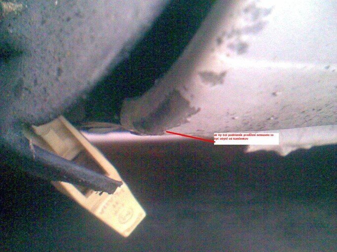

Páni, neviem ako vy, ale keď som vždy po zime umýval plechovicu čo bolo prve kontrola prahov
Po roku bola farba za predným kolesom zošupana od kamienkov
Oprava náteru bola v odstraneni odlupujuceho, natriet zakladovkou, potom syntetika a biely akrylovy karosarsky tmel.

Sice nemam TIPO ale BRAVO
