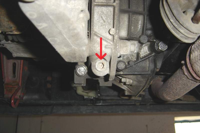

Re: Olej v převodovce panda BRUTÁLNÍ ZÁHADA
Přesně tak, většinou bývá zezadu na převodovce u motoru Fire,a na imbus, ale je možné,že novší ročníky je pak mívají trošku jinak umístěné, každopádně musí být na samém spodku obalu ať vyteče dokonale všechen olej. Ten menší viz.obrázek,na ten bych raději ani nešahal ať tam vevnitř cosi nerozhodíš.

Aha, já totiž našel nějaký odkaz kde bylo toto foto co jsem vložil a blíže popsané šrouby nebyly. Tudíž jsem si myslel, že je jedna o viditelné šrouby na fotce. To jsem Teda osel že jsem to vypouštěl přes aretacni šroub. Vím tedy že hledat imbus i když z té fotky v odkaze co jsi poslal nepoznám kde ten šroub je. Já totiž nemám jámu ani zvedák, jen strcim hlavu kousek pod přední nárazník a rukou hledám.... Jestli můžu otravovat tak bych poprosil ještě bližší popis kde ten vypouštěcí je umístěný? A ano, je to ještě motor fire jak zde někdo zmínil. Díky moc chlapy

Já myslím, že když zvedneš auto z boku na straně řidiče, strčíš hlavu za přední kolo a koukneš se na převodovku zezadu, tak ten šroub uvidíš, je téměř na nejnižším místě převodovky. Šoub na převodovce nemíří dolů, ale dozadu.

Tady nějaké foto z polskych stranek umístění výpušťáku ať víš kde cca hledat.
A můžeš se na to vrhnout,auto zvednout jak píše kolega jinak se tam nedostaneš pod to.
