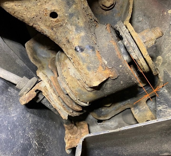

Nazdar chlapi,
vie mi niekto poradiť ohľadom nestability podvozku?
Predok je komplet vymenený, podozrievam silentbloky zadnej nápravy.
Auto po ceste pláva, nie že by nejako moc, ale po vyjazdených koľajach je auto dosť nestabilné, ťahá za volant, pneumatiky zimné 205/55/R16.
To fakt sú silentbloky zadnej nápravy nejaké hydraulické - gelové? Alebo tie hydraulické sa montovali len na niektoré podvozky?
Tá medzera medzi podložkou a telom silentbloku je OK?
Prípadne ako mám zistiť, že sú už silenbloky na výmenu?
Díky.

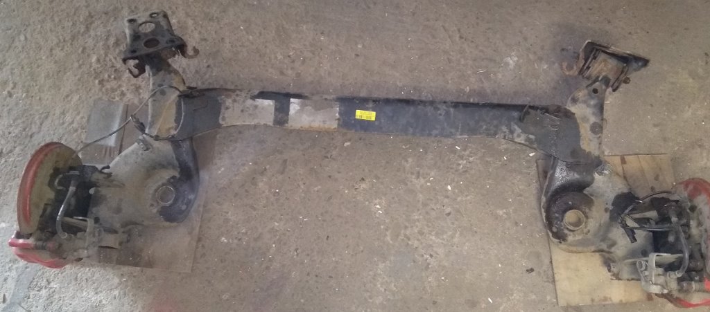

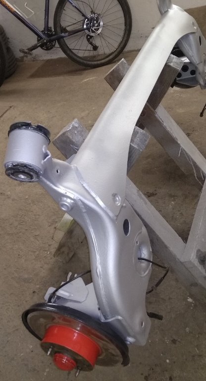

Pomaly kompletujeme :wink:
Zdemontovaná náprava.jpg (86.02 KiB) Zobrazeno 10276 x

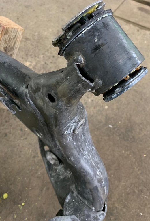

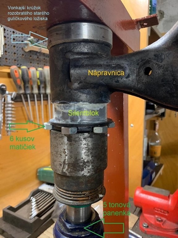

Pri lisovaní silentbloku 5 tonová panenka mala čo robiť :mrgreen:
Lisovanie silentbloku.jpg (100.97 KiB) Zobrazeno 10276 x
HeFab
Příspěvky: 171
Re: Nestabilný podvozok
Příspěvek od HeFab »

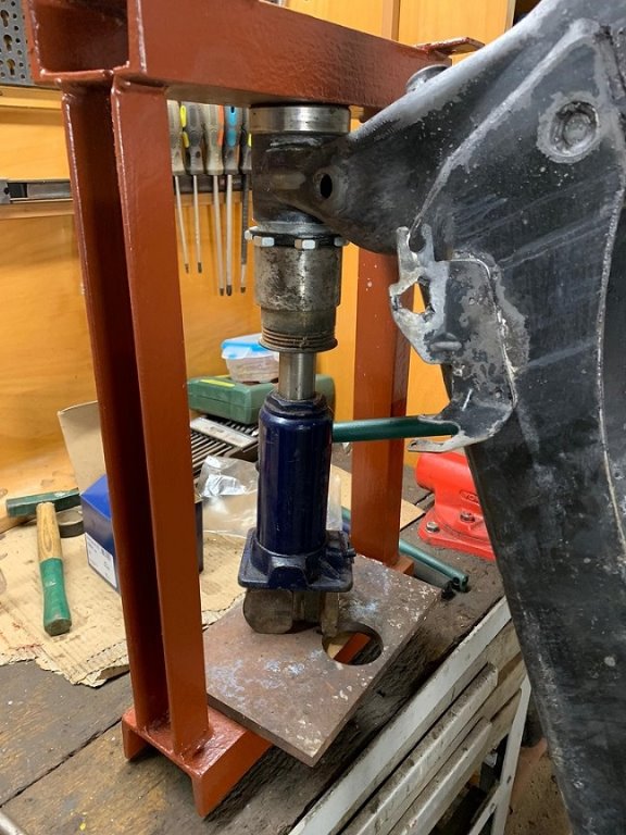

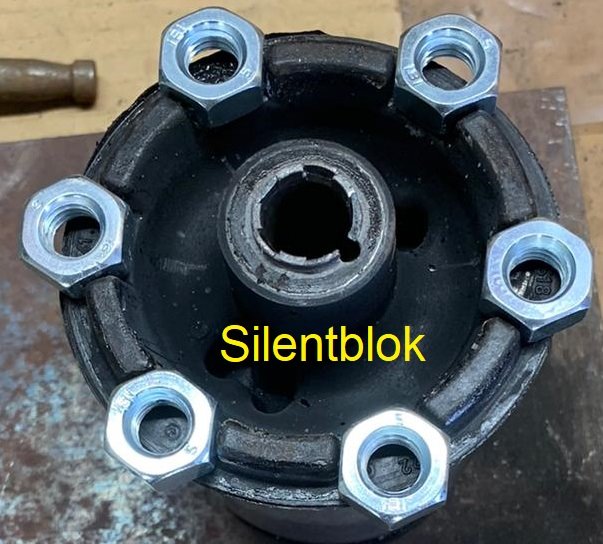

Žiadny špeciálny prípravok na lisovanie silentbloku sme nemali, použilo sa to, čo sa doma našlo.
Pred lisovaním sa tá podložka s tromi výrezmi zo silentbloku zdemontovala a takto bolo možné lisovať silentblok cez 6 oporných bodov (použité boli matičky asi M8).

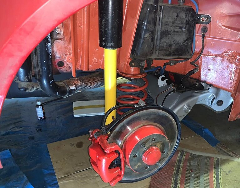

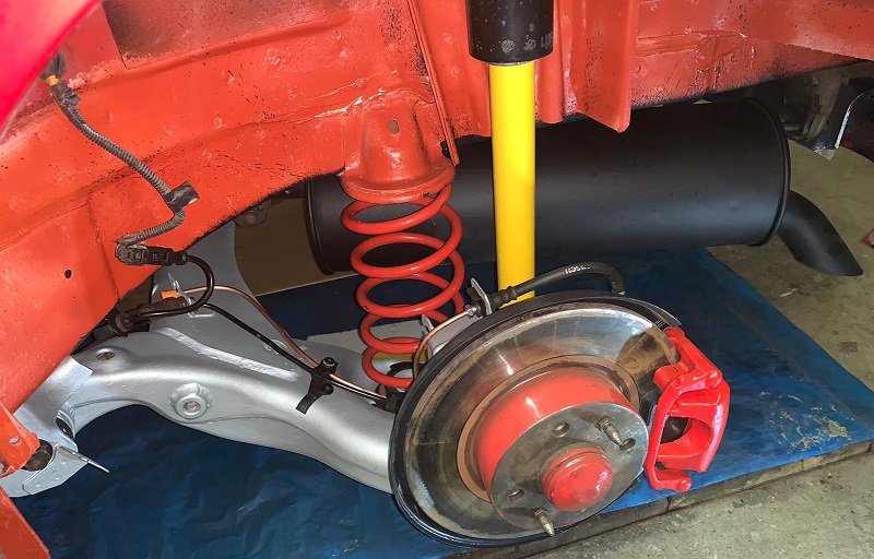

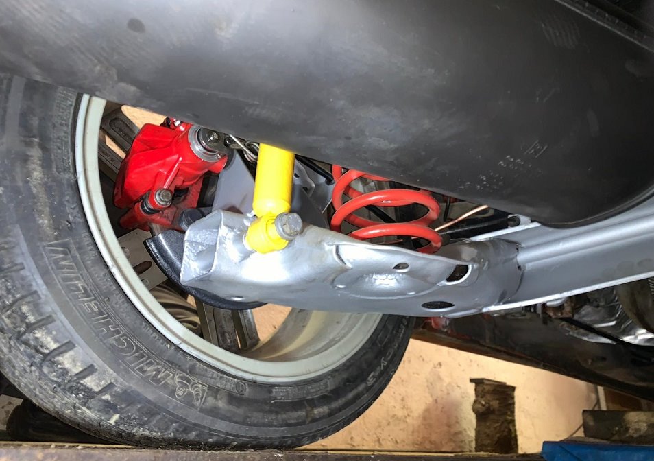

Tak je to skompletované a auto pojazdné :wink:
A keď už sa menili tie silentbloky, tak sa okolo toho už urobilo všetko :mrgreen:
Nápravnica na aute.jpg (93.83 KiB) Zobrazeno 10115 x
Nápravnica na aute pravá strana.jpg (112.51 KiB) Zobrazeno 10115 x
Na kolesách.jpg (111.64 KiB) Zobrazeno 10115 x

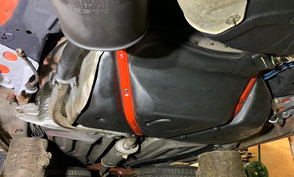

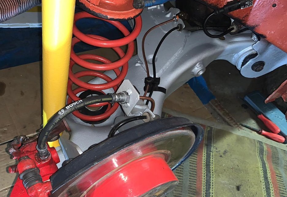

Nezabudlo sa ani na detaily, ako napríklad držiaky nádrže, ošetrenie zadných nosníkov, zadných podblatníkov, priestoru pre rezervné koleso, zadného tlmiča výfuku, zadných pružín,...
Držiaky nádrže.jpg (115.83 KiB) Zobrazeno 10112 x
Trubky k brzdičom.jpg (128.8 KiB) Zobrazeno 10112 x
