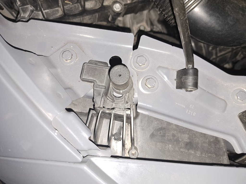

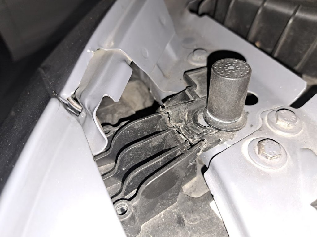

Zdravím, všimol som si, že mám zlomený úchyt pravého predného svetlometu. Dá sa s tým niečo robiť?
Čo odporúčate?

Mám to svařené plastem profíkem, a drží to.
Vladka1
Příspěvky: 640
Re: Zlomený úchyt svetlometu
Příspěvek od Vladka1 »
Tohle taky svařuju, mám na to páječku s regulací teploty, V hrot - zanoříš do spáry, pak shrneš boky promícháš uhladíš, takhle postupně "sešiješ"
Je dobrý to přes spáru ještě vyztužit zatavenýma Z - kama z drátku - položíš přes spáru hrotem ohřeješ až se drát ponoří a uhladíš.
Nebo přinýtovat plech, používám 2mm dural z hliníkový lopaty
