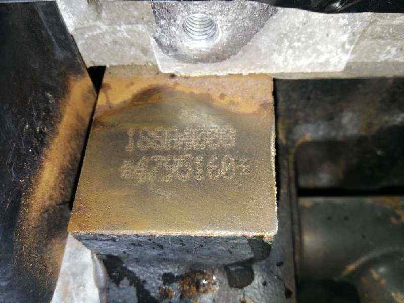

Ahoj, kde prosím najdu číslo motoru pro koupi rozvodů? u rozvodů se uvádí buď TECDOC např: 1036 a nebo konstrukční číslo do:199704
Varianta motoru je ve velkém TP např AQ53F? u spojky je např. Kód motoru: 176A6.000 ten také nevím jak najít..
Děkuji za rady.
EDIT: Punto 176 1.1 Benzín
Re: Číslo motoru (rozvody), Varianta (spojka)
Ve velkém TP číslo motoru nenajdeš. Je vyraženo na plošce zepředu motoru na bloku motoru u rozvodů viz.fotka Horní číslo je typové to je to 176A6.000 a to spodní je výrobní číslo motoru a podle něj koupíš rozvody
