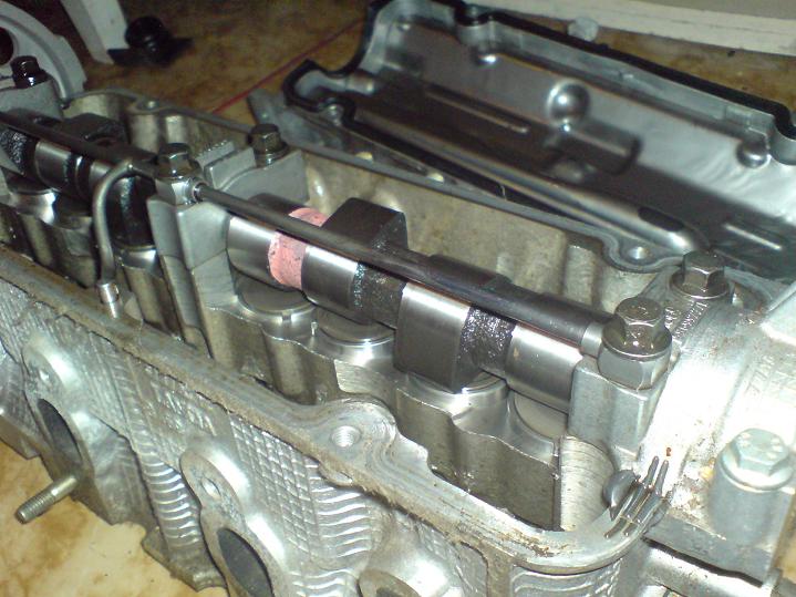

Ako alebo podla coho zistim ci mam hydrostely alebo pevne nastavenie ventilov v hlave motora 1,2 8V Punto MK2, este dnes budem mat fotku hlavy bez veka ventilov

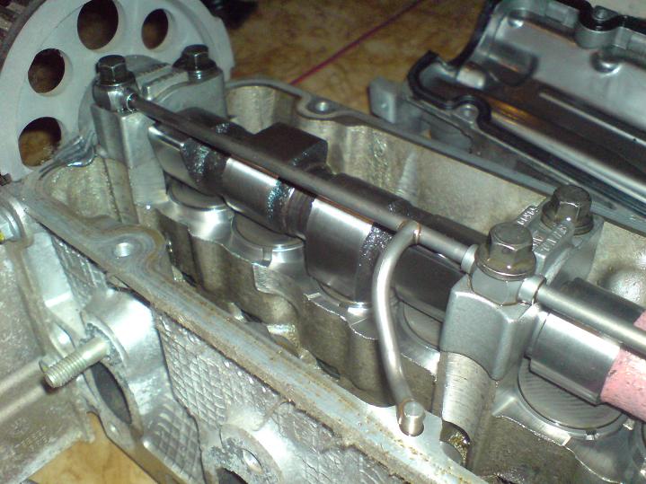

tak uz mam foto hlavy, toto su hydrostely?

Podle toho co vidim, bych řek, že tam žádný hydroštely nejsou, ale že tam jsou obyčejný podložky...
Re: HELP - Vůle ventilů motory FIRE (8v)
jj takže měrku do ruky a měřit a měřit a měnit a měnit podložky :D

Tato moja hlava co mam na fotkach je takmer uplne nova hlava :-) len som chcel vediet ci su tam hydrostely alebo nie, lebo neviem ako tie hydrostely vyzeraju 8)
ma niekto fotku hydrostelov v 1,2 8V ?

1,2 8V nemá hydroštely ani grande Punto ! má to len 16v
