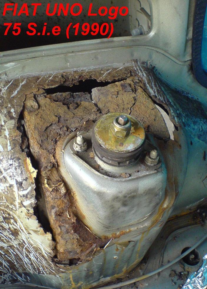

Achilova pata vsetkych Un aj ked su pozinkovane od roku 1989 je zavesenie zadneho tlmica v kufri. Oplati sa pozriet pod koberec, aj ked je dost zlozito upevneny. Budem trosku kriticky, hnije to tam nenormalne :evil: , priprav sa dalej na vyrobcom udavanu spotrebu oleja 1L/1000km, predne ramena som menil 3x, termostat 1x, zaskocilo ma trosku ze teplo cez mriezku stredneho panelu nedostanes je to len pre studeny vzduch (Made in Italy). Ceny nahradnych dielov su ale skoro zadarmo. Komplet predne rameno so silenblokmi a zvislym capom 900Sk, termostat trosku drahsi oproti Favoritu, 1000Sk - neda sa menit samostatne len s celou prirubou. Predny naraznik som oprel v meste - 800Sk (komplet novy). Takze asi takk.

Mame dierku oj joj joj.. :D presne taku dierku ako je tu na fotke mam v aute.. ano mam fiat uno logo 1.0 i.e. auto som kupoval a vyzera byt v takom stave ze ako nove. lak uplne nedherny. elektroniky. vsetko bolo rok v pohode az kym som nezacal robyt pripravu na sezonu ahtihifi 2009 ... rozobral som cele auto a nasiel som dierku aj na jednej aj na druhej strane.. takze treba si dat na to pozor... alebo proste spravit to co ja :D auto do garaze kusok plechu karboska a ides. potom zvaracka a hotovo :D nechce sa mi do toho ale co mam robyt... :-( ale inak auto je podla mna super. kazdy ze co to uz nepredam ze stale do toho vrazam. ale neni to az tak. a este k tomu som si ho strasne oblubil..

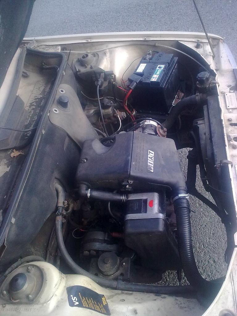

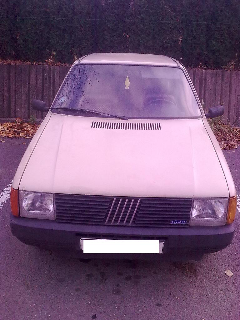

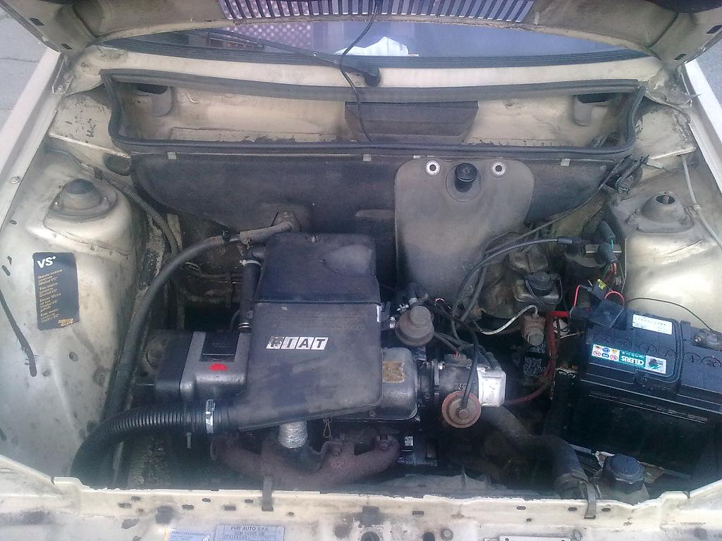

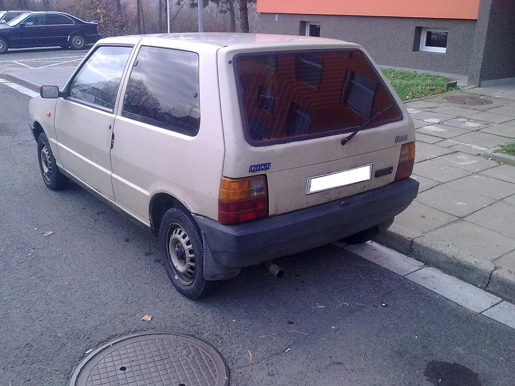

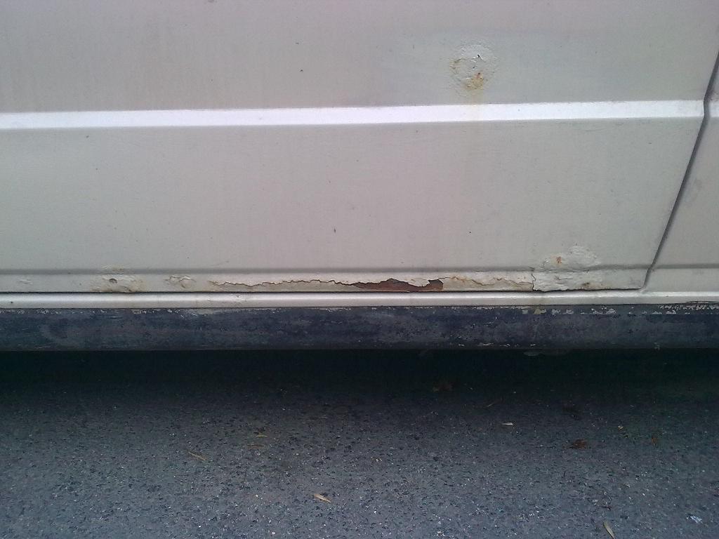

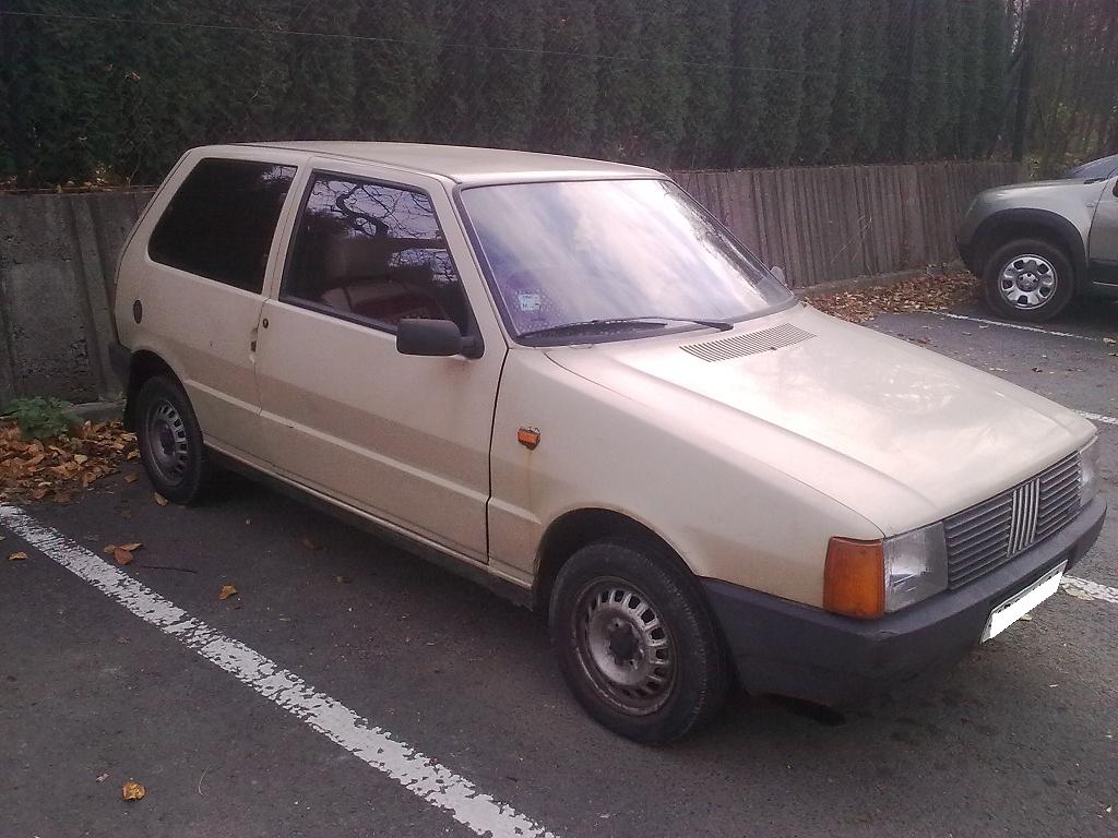

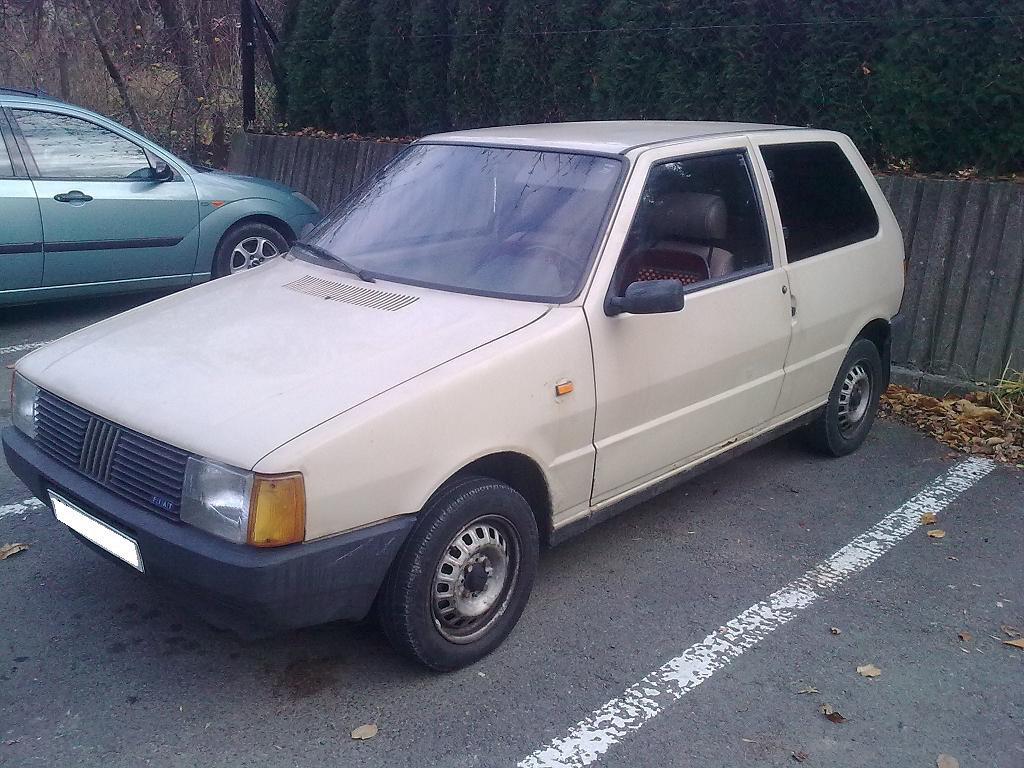

Co říkáte na toto Uno? Celkem se mi líbí, jako první auto :)
1986, karburátor, málo zrezlý, 5000Kč
http://auto.bazos.cz/inzerat/19751721/Fiat-UNO.php
Re: Koupě Fiatu Uno
Moc pěkný kousek,vypadá dost zachovale,mít na něho čas a garáž,hned bych ho bral na veteréna :)

Já právě o něm hodně uvažuju, jen to musím ještě probrat s tátou...
starý Una se mi líběj, ale Loga jsou ošklivý...
Akorát je problém, že já jsem Pražák a Uno stojí ve Vsetíně, což je 350km
